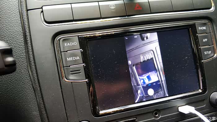

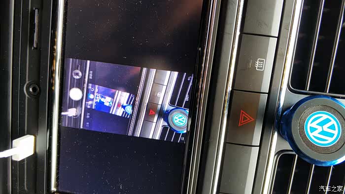

这是换前的187b,这机真的错,用破解版的carlife,手机可以投屏,特别是播放视频导航,还能折腾把声音从机器里播放出来,(好多车友都说是只能图像能声音,但我的确是能放出声音)
这机器还是错的,收音机灵敏度还错,本地能收到10多个电台,比原来的210多几个
联上手机,接听电话也非常方便,蓝牙电话也很清晰
187b还有一个特别的优点,知道有没有注意到,我用的手机是米NOTE3,充电协议是通的QC3.0,将手机插到 187b USB端口上,充电速度非常快,几乎与标配的快充充电器充电速度一致,这是非常意外的,长途行车或开启导航时,手机电量一直保持满电,这是非常惬意的事,让你决会有任何担心。
拍照投屏一下

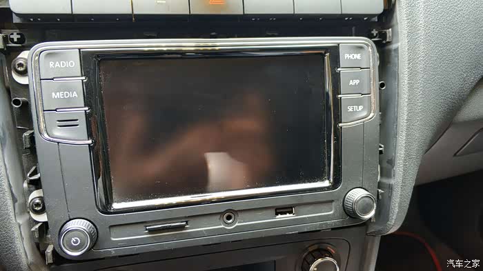

机器拿出来了
去年的机器,还是很新的
无损安装

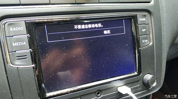

机车版的德地图,新到了最新版。这是刷的原机破解版。土豪金版的界面是安全带未系、X车门未关的语音提示界面提示。过,如论坛某车友说的,浓浓的山寨味,我刷了原机破解版后,只要一上车,打开点火开关,界面只出现车门未关安全带未系的界面提示,看起来好点
这是我安装的ANDROITS GPS test APP,检测接收的卫星信号

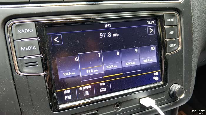

收音机收到的电台个数,本地能收到15个右,比187b接收能力
这是机器接上网关线的情况,就是上车后的情况,主驾驶门没关,红色提示,安全带未系,同样也是红色提示

启动结束,就出现本界面,收音机灵敏度比187B,音质也好;导航打开的就是德地图机车版;U媒体打开的就是U盘
