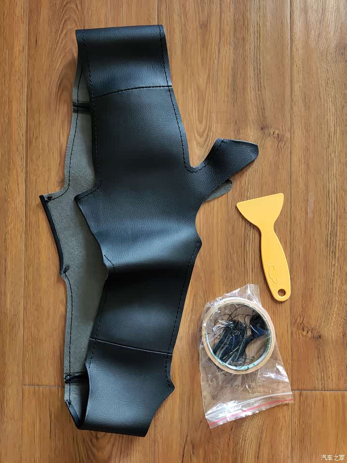

刚开始在淘宝买了这个手缝方向盘套,感觉针线活实在是太复杂了。于是……
这就是淘宝上100元买
噗,我像忘记垃圾分类了……

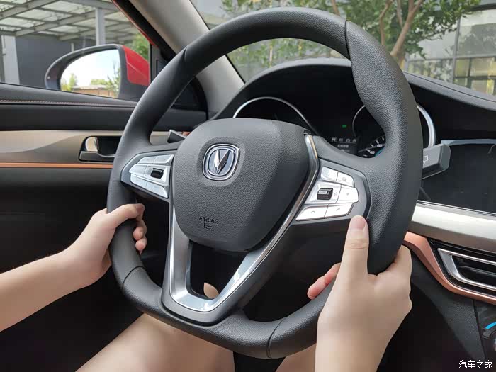

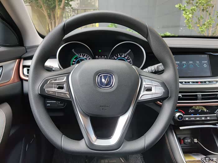

啦,现在进入正题,首先我是辆标配逸动哦,方向盘是塑料,手感般般,冬天特别滑手,直很羡慕高配方向盘。
这是原来模样。

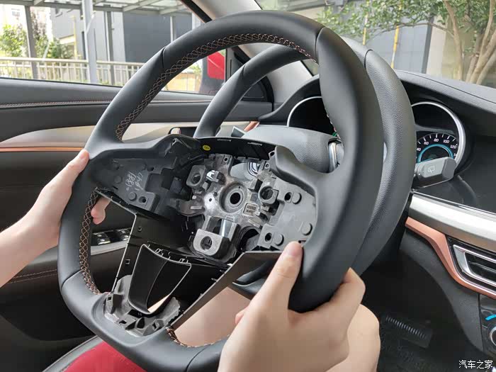

这是方向盘取下模样。
方向盘反面有塑料卡扣。
用螺丝刀拨下就嫩轻松取下。
