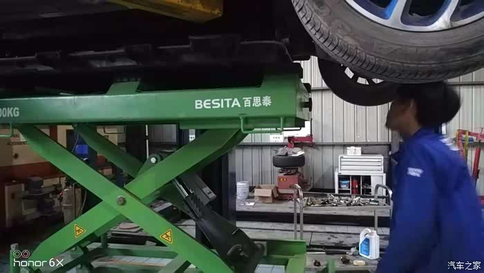

半月多了,今天打电话来,通知去换。吃了中午饭就开过去了。

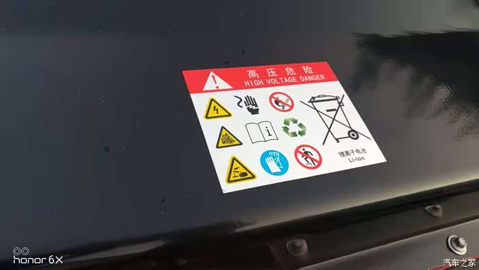

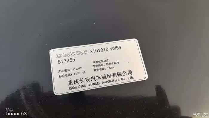

这是新电池上的标签!
新的安全提醒。
新电池***照。
小师傅正在认真安装!

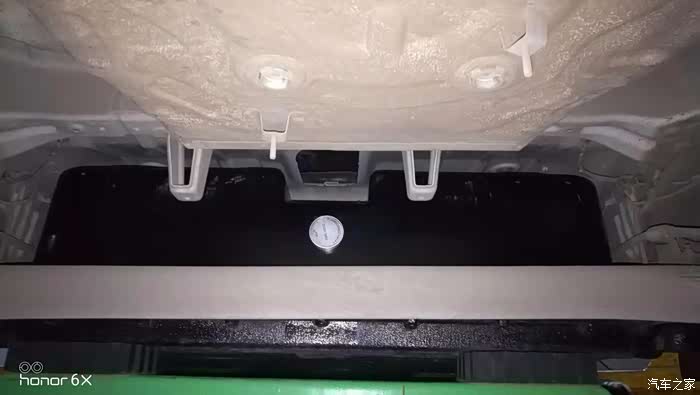

新电池,与旧车底,形成了明显对比。不过开起来就看不到了。

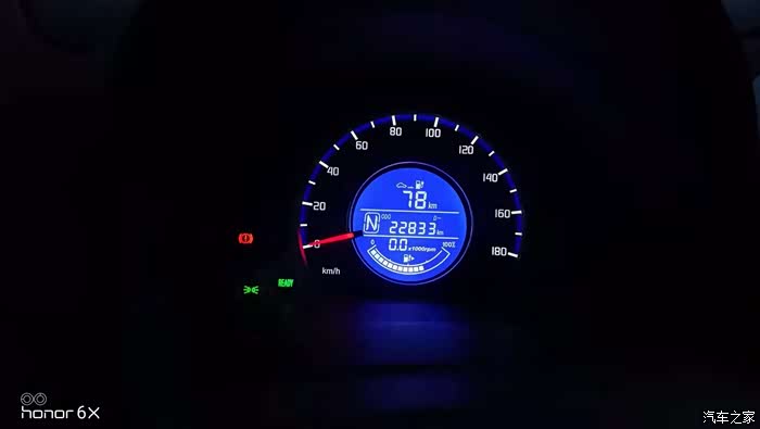

78公里是来是的旧电数据。可以看到换新电池后,没有改变。总里程22833换电池。
表上的条状电力显示11块,满电16块。(11块应该是新电池的,78/216,大约有6-8块,也就是一半以下)

车上的标识都一样,就是有个生产日期是2019年10月。
