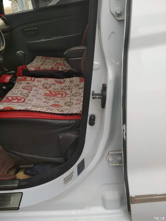

  自己加了门碰开关,开门仪表盘不显示,论坛有一位车主发过,但是不详细,而且还把脚指错,经本人研究加以改正成功点亮,而且还是无损改装,只要加了门碰开关和集成门碰不亮的都能改成功,本人觉得还是加门碰开关比较方便,只拆中门,前门不用拆,集成门碰改的话两个门都得拆,而且还不好插进去,买怠速马达插头还增加成本,我买的五菱的门碰,圆的,再不用开孔,中门就有位置,加上就行,加中门喇叭一起穿线,反正怎么方便怎么来,各有所爱,废话不多说了,上改装教程。

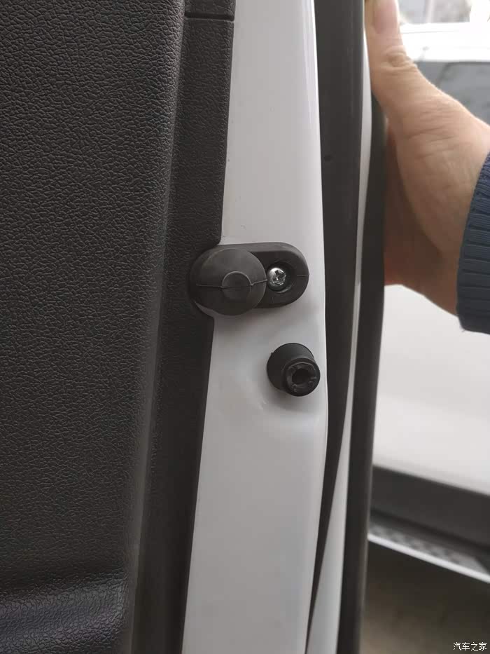

前门位置大家都知道,发效果图
中门位置效果
预留的孔

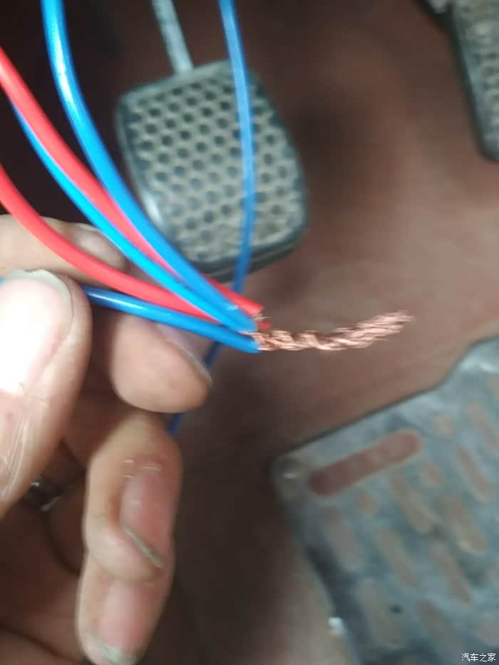

一定要插出来,要有余地,不然线会掉,另一头穿到驾驶室放脚的地方,和门碰线接一起,所有穿到驾驶室脚下面的线都接一起,如下图
接开门双闪的线也接一起,不想要的也可不接
用热缩套包好,没有热缩套的用防水胶布缠好,
