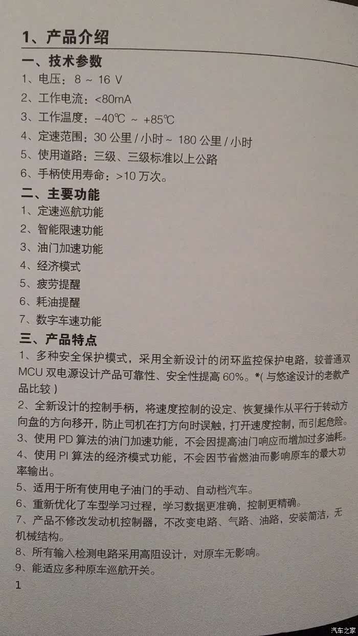

面先给大伙看看这玩儿真面目
定速他有几模式目前我没用
图两个仔细看
我就不打码 没有广告一说

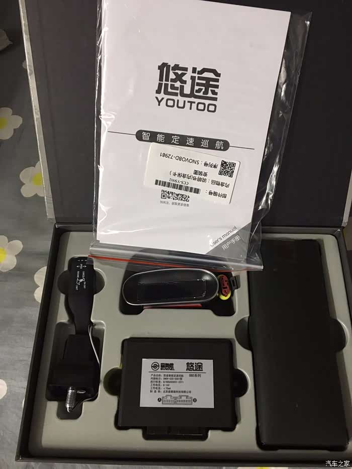

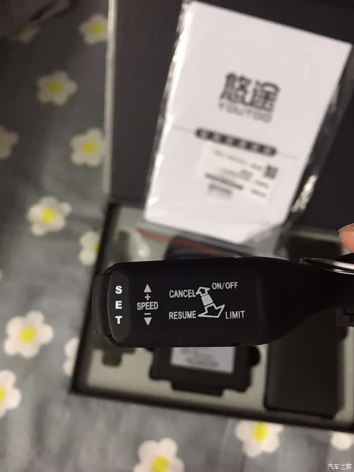

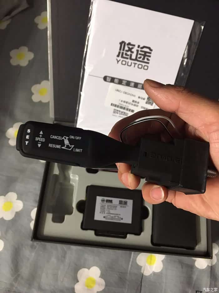

主机 手柄 线束 显示器 说明书 还有连接图
手柄手感不错
图片很慢慢看
主机盒  左边OBD线束油门线束

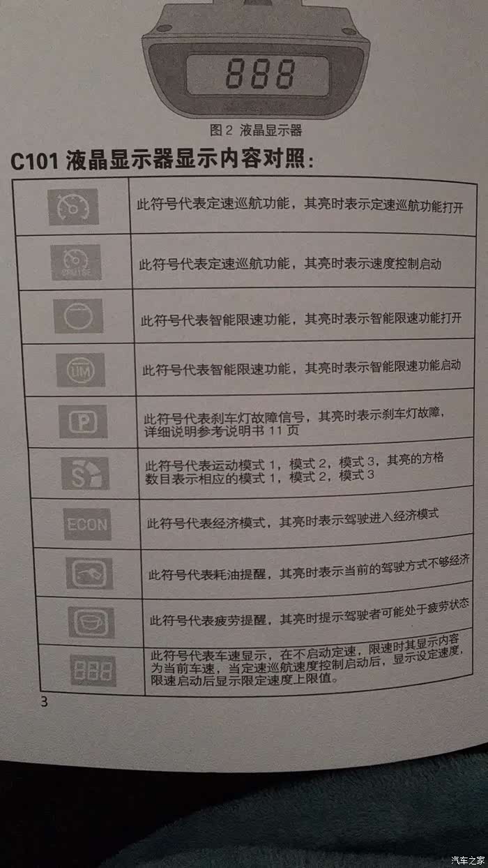

显示器
显示器插头

这个就有点尴尬手柄线束不能先插上 要不然呵呵呵看图吧
知道为什么不能插上
从新接线 只怪自己手贱

显示器0走起来还显示迈数
P停车
还有定速开关打开出现图标
S 代表驾驶模式中主要让油门响应更快车辆停止可以启动
(这个目前我没有用主要习惯自己驾驶模式)
注意提醒大家这个模式不要在车流量地方用危险你们应该知道追尾
S1模式比你原车有那么一点点灵敏
S2模式比你原车有那么一点灵敏
S3模式比你原车很灵敏慎用!!!!!
启动车辆显示零定速开启
停车时候跟客服沟通1分钟左显示器熄灭
