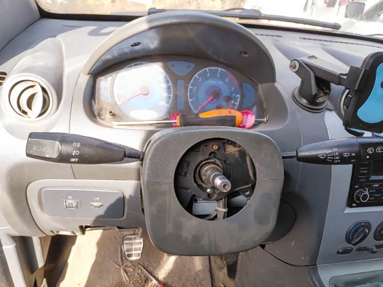

锁芯碎了,跑了七八十公里,停车都没敢熄火,一个人还推不着车,赶紧买个锁芯换上,已经第九年,依旧在战斗。

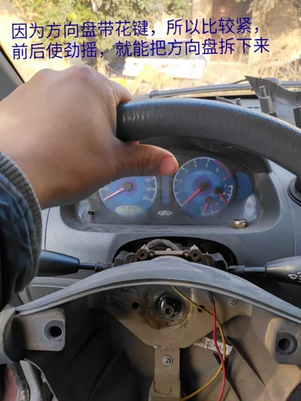

方向盘有花键,拆卸前后使劲摇,就松动了

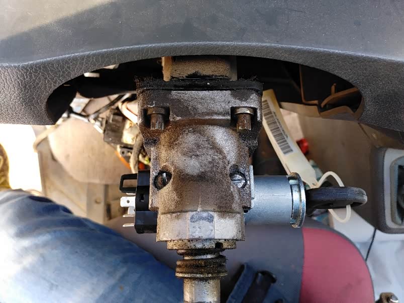

如果只是换锁芯,直接找个东西戳这里就行了,但是我这车偶尔还会接触不良导致点烟器,广播,转速表没电,所以就换点火器总成了
拆掉外壳,两个固定螺丝就漏出来了,本以为拧的很紧不好拆,谁知是松的,不知道是出于那种考虑,已经把螺丝盖弄平了,没办法用起子拆,刻玉石的小磨头刻了一个小槽算是有个能使力的点了。
自己动手,丰衣足食
里面碎了一块,刚好卡住钥匙芯,转不动
对比一下
碎片,弹簧也失效了,压进去弹不出来,

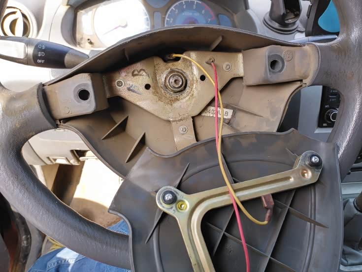

我一般手干净的时候拍几张照片,脏了,就懒得动手,怎么拆怎么装的,最后装方向盘的时候要对正,要不是偏的,我就是装偏了,也不影响开车,就懒得在对正。
