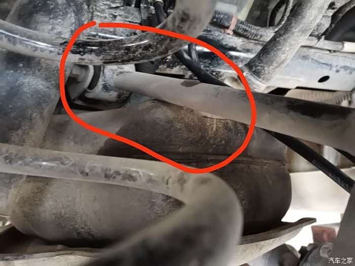

还有期间微信群里一些车友说换过避震器,但车被举升机举起来后桥自然下降后会磕油箱以及刹车油管也会被拉紧。那我还会说:那就代表你的避震器长度够,还原车长度,你的改装避震器只被升拉长而没有增加下探行程!
只有原车长度的避震器才会那样,那样的改装避震器只能说坑,完全没有增加性能,没有增加你下探行程,你细品!
还有就图片拍的只后桥自然下降原车拉杆磕油箱以及原车刹车油管够用,要说玩交叉轴硬拧的风险!

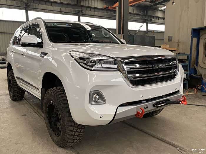

新车时
第一次升级后
最终你的样子
第一次升级发现的问题,简单换过避震器车顶起后桥自然下降后拉杆磕油箱。
第一次升级发现的问题,简单换过避震器车顶起后桥自然下降后刹车油管紧绷。

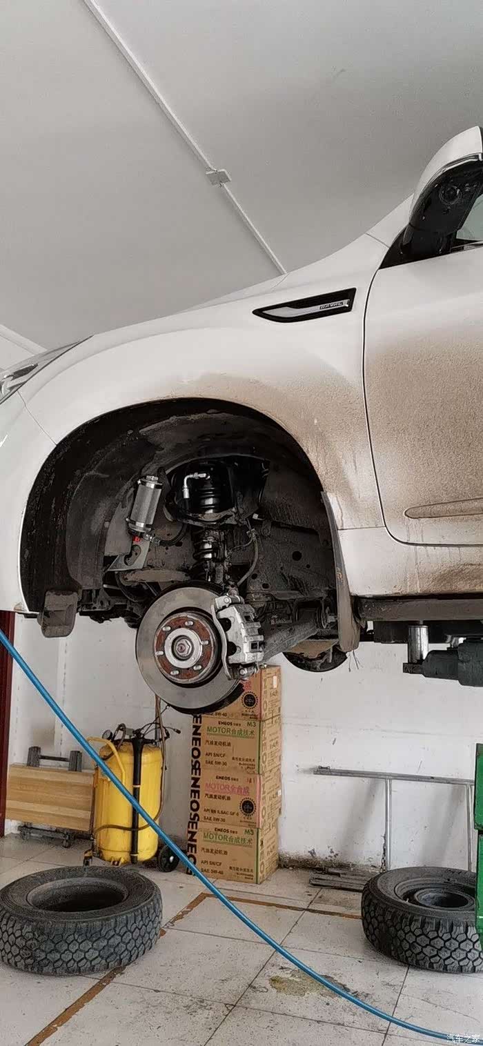

第一次升级时换避震器图片,这时弊端还,后来先拆下避震器,等附件。

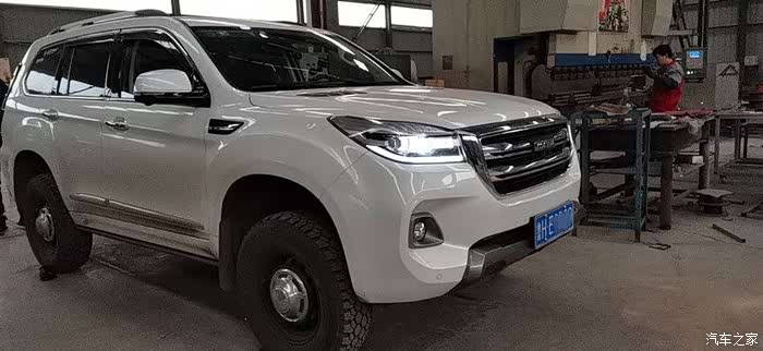

第一次升级后测试弊端H5合影一张。
第一次升级时换避震器图片,这时弊端还,后来先拆下避震器,等附件。进行交叉轴模拟,寻找弊端解决办法。
第一次升级成功,避震器拆下恢复原车,等待其他附件!

收工,完美状态,最靓的仔!
