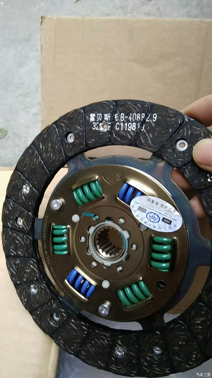

   第二次:下定决心自己搞,谁都信不过!重新在某宝另一家店铺下单一套原厂环离合器,因为上次拆出来离合器我看到个O圈重叠标,在网上也刚好搜出这种离合器,上图
   心想原车原厂配件肯定相配,不会出现这种离合无法彻底分离情况(虽然心里老是怀疑上次离合片是汽修工给装反,但不敢完全确定,所以还是要备一套)。

拆下上次汽修厂装离合件套,离合片并不装反,是离合件套有问题导致不分离。才上几天,没开几次,已磨损。
装新买离合件套,环,湖北产。装离合片时,中间轴圈一定要与飞轮中间圆孔一致,然后再上紧离合压盘螺丝,否则一会波箱装不上,切记!
