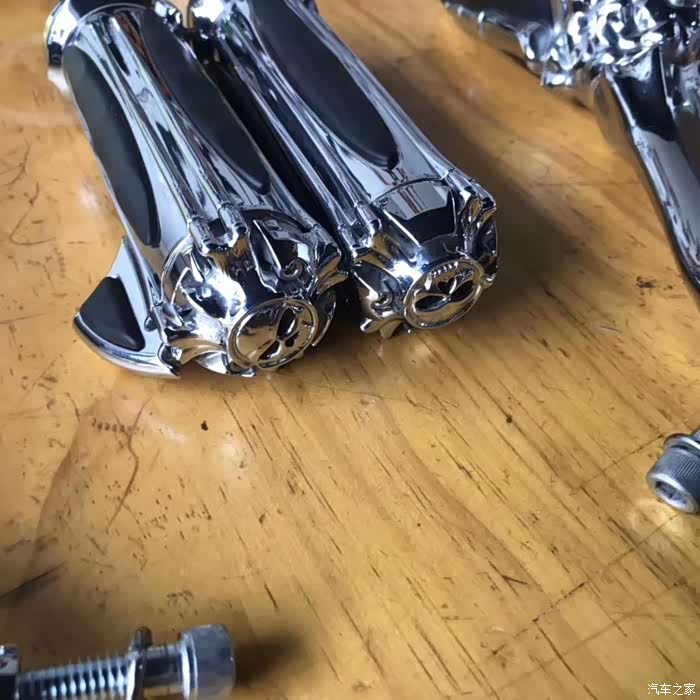

在网上淘了一套K牌的手把套,到货了自己动手换上一换

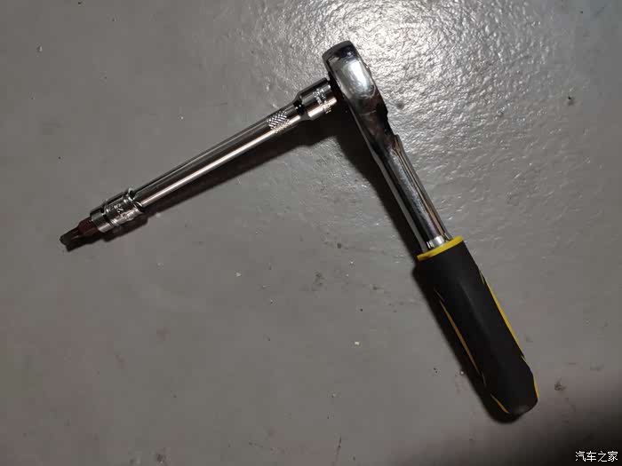

工具小快速扳手,另外可以准备点洗洁精,润滑用

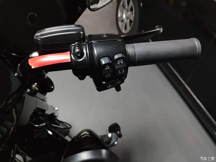

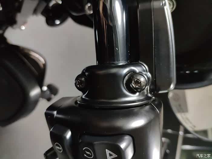

螺丝1
螺丝2

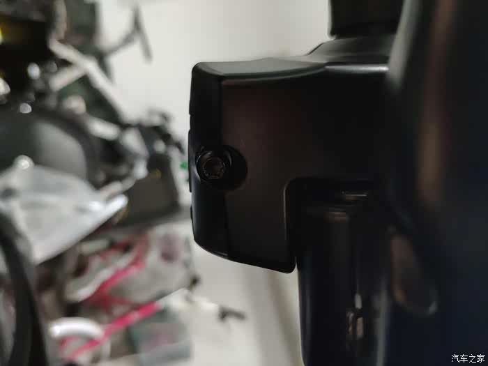

螺丝3、4这两个不用拆下来拧松就行了
把螺丝1、2拧下来,再把这个盖拿下来。

左边往里插之前可以先在车把上涂点洗洁精,保证好使谁插谁知道

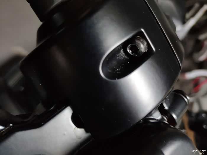

我咋看螺丝有点花哪

我咋看螺丝有点花哪
拧花了不存在的,离近了照都这样
