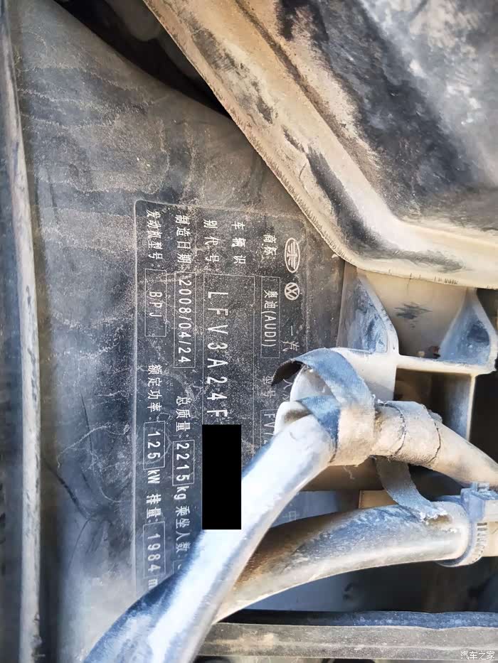

身份证铭牌

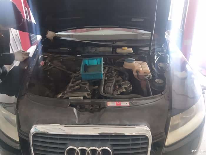

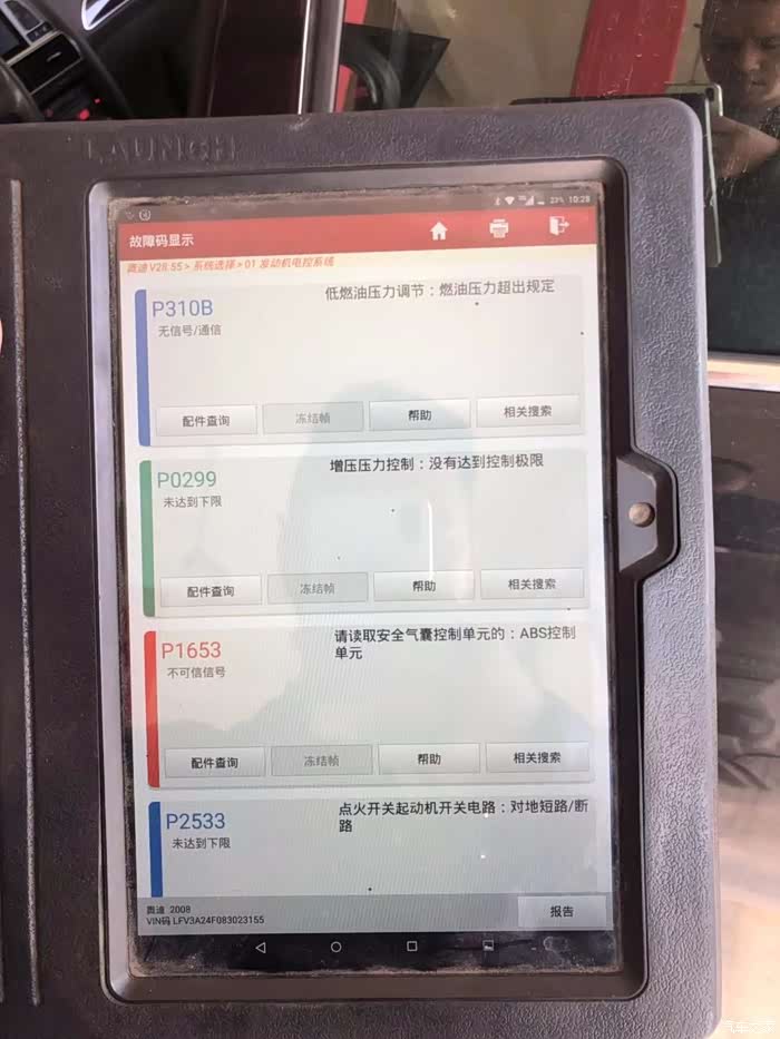

车子来时候就带了几个故障,当然了,都要一一解决
开始拆卸了
车主自己加透气壶,还有断裂机油尺
利用下沉法沉下发动机变速箱,举起车身,两者彻底分离
准备开拆,4缸机相对比较简单
看看,边缝地方到处漏油
明显,之前做过正规维修,你看看气门室盖边上还有余挤出灰胶,这地方需要打胶

汽油泵,这款车都会报故障码,其实就这个泵了,这个这款车通病,你换泵,开开也没大问题,就动力差点,换了就可以消掉那个故障码。这个毛病毛病,个人取舍问题了。
点火线圈插头、废气管、废气阀、点火电缆护套前后氧传。这个车前后氧传数据流都会动,虽然没有报故障,但基本可以确定废了
