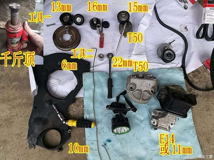

工具
1、千斤顶2个,一个拆轮胎,一个顶发动机。木块若干及毛巾,顶发动机用。
2、大块塑料布,需要躺倒作业。不怕脏可以不用。
3、组合工具……各种套筒、星型梅花——不一一说了。下面借鉴别人的图说明。有点不全。
借的307论坛的图片
借的307论坛的图片(后面借的图片就不一一说明了)
买的这样的机脚胶

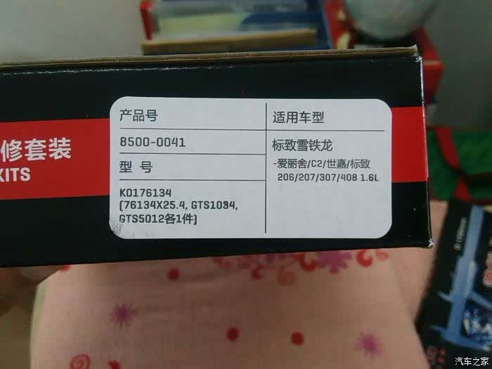

这样的正时套件

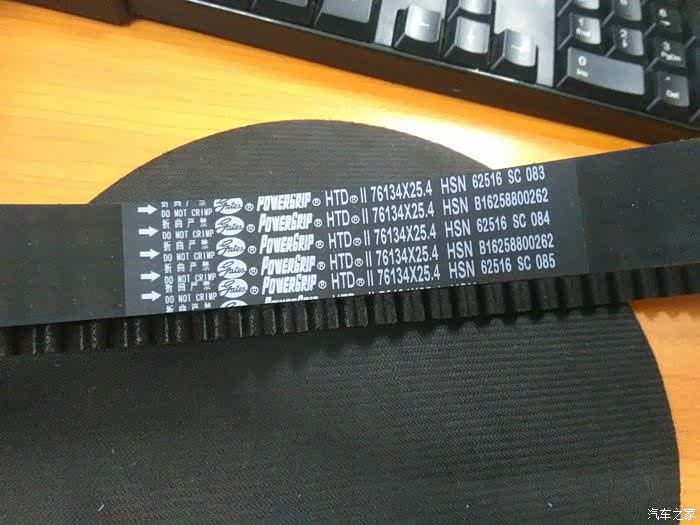

这样的皮带

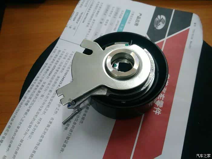

张紧轮,注意那个弧形的带缺口,安装的时候那个缺口要卡住张紧轮仓里面的定位销。没卡住装回去不算数。长片带缺口的是定位片,边上是定位指针。
惰轮,这个拆装简单
外围各种拆

1、拆右前轮。拆轮胎仓护板。皮带仓侧护板和前护板的一部分都拆(包括底下的螺丝,好做事)。时间长的车,拆护板时螺丝和卡子会损坏,注意备件或应对措施。我备了塑料卡子,不能用卡子的,直接喷枪烧钢钉钻眼用自攻螺钉替代。
2、顶起发动机。不管有没有发动机护板,都用毛巾和木块(我用的木地板和木踢脚线边角余料)配合千斤顶,稍微得力托住即可,不要太使劲,以防顶坏油底壳。

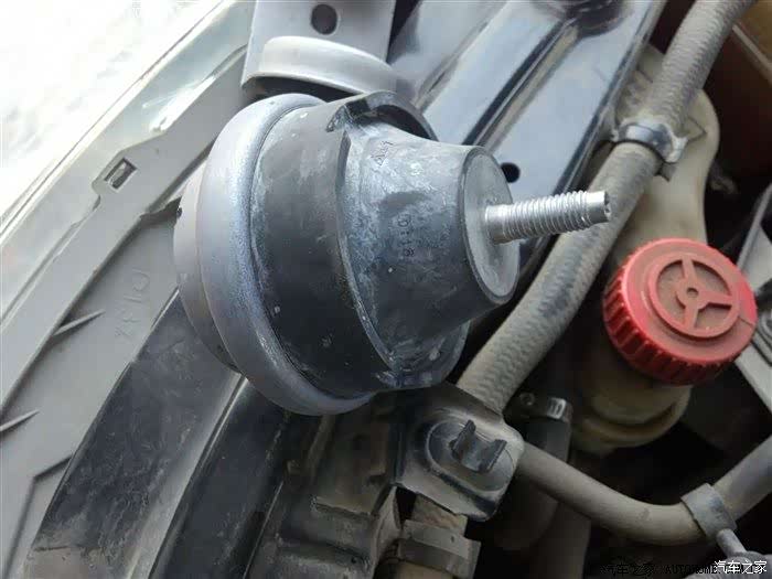

3、拆发动机上支架。拆上面的横担简单。支架胶的顶帽,太紧就用起子顶住帽顶的铁边用锤子逆时针敲,很简单就可以拆下来。
4、拆支架胶。同上,用大起子锤子逆时针敲,慢慢斩,也顺利拆下来。

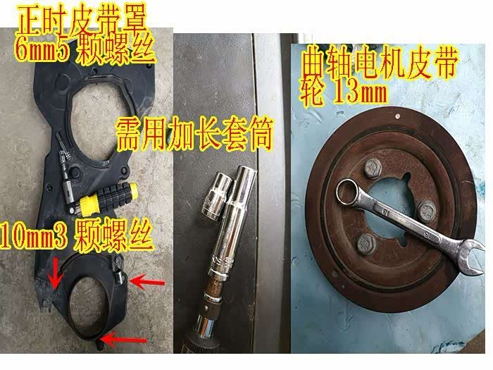

5、拆正时仓护板。6个的套筒,顶上3个,中间2个螺丝,松掉。最下面还有3个螺丝要在车轮仓,等拆完空调和发电机皮带轮后才能作业。
6、拆空调发电机皮带轮。拆下三个螺丝。慢慢往外拉,紧的话给点油,很容易拿下来。
7、拆正时仓护板下沿3个螺丝,拿掉护板,拿出皮带轮座塑料护套。
最好是正时仓侧护板和轮胎仓前护板的一部分都拆,好做事。
看到坛子里的朋友的帖子这样顶发动机。借鉴过来,改成用毛巾垫木板用千斤顶支撑。主要是考虑油底壳的安全。
拆这个横担下面的机脚胶顶端的帽子需要锤子和大起子敲。同样,拆机脚胶也要用同样的办法逆时针敲。一般不敲是拆不下来的。
拆发动机托臂(内外两个)就比较简单了。拆开里面 的托臂才可以拿掉正时仓外壳。
拆正时仓外壳也简单。上面3个,中间2个,最下面3个螺丝
拆机脚胶就是敲这个家伙紧挨橡胶的铁疙瘩的上边缘。农村话叫宰!

2、松开张紧轮固定螺栓,拿下张紧轮就可以拿下皮带了。拿下皮带前注意观察皮带的运行方向。新皮带安装也要注意方向,皮带箭头朝车头方向即可。

1、标记皮带。选任一齿为1齿(凸起的,不是指的凹槽),与皮带箭头方向相反,逆时针往后数找到第52和72齿。标记。我用的单面胶带。

5、张紧轮和水泵。张紧轮绕住皮带,手上得劲,先把螺栓上进去几扣,然后注意张紧轮定位片较短的部分有个缺口,将这个缺口卡住张紧轮仓里面那个突出的圆柱体定位销(安装前注意看),开始紧固螺栓,紧固后,往回松一点,开始调整张紧轮。

A\  用6个的内六角卡住调整柄,顺时针或逆时针(一个方向能转动,另一个方向一定转不动)使劲转(这时一般张紧轮不会跟转的),让定位指针在缺口或越过定位片的缺口半公分的样子。
B\  用套筒扳手套住曲轴轮螺母,顺时针盘曲轴轮,需要使劲,曲轴运行到某个点时会很紧,越过这个点后立即很轻。
C\ 盘几圈曲轴后,看张紧轮定位指针,如果回到定位片缺口的左边了,再用前面同样的办法转调整柄(一般方向与前面正好相反,比如,如果前面是顺时针调整的,后面就是逆时针调整),再一次让定位指针越过定位片缺口或正对缺口。如果前面盘曲轴定位指针正好回到缺口,就继续盘曲轴,盘了后如果还在缺口,就不用调整了。
D\  同上再盘曲轴轮。
如此循环,确保不管怎么转曲轴轮,定位指针都在定位片缺口处或略微越过缺口一点点,不再跑到左边即可。
E\  检查调整皮带松紧度。手指捏住皮带可以90度翻转或按压皮带可以下沉1公分即可。太紧太松继续往回调调整柄。注意调整的时候定位指针的位置。
