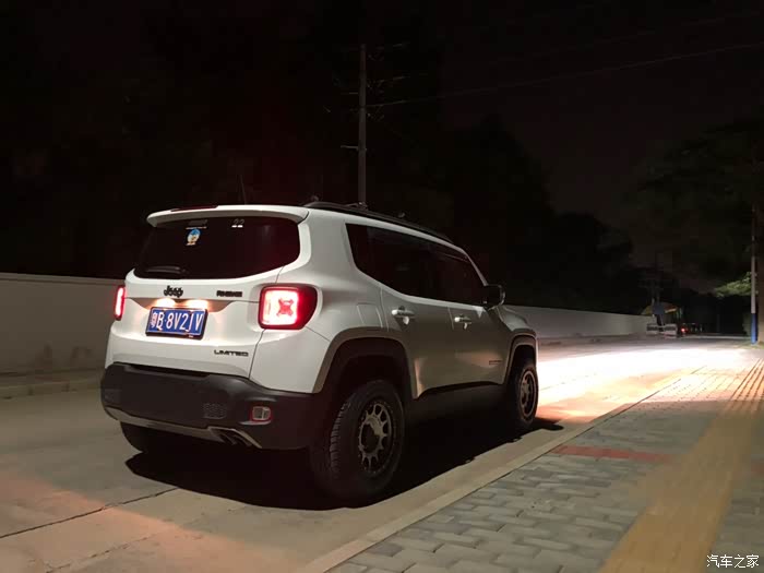

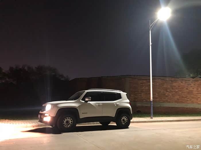

    2016年8月自由侠至今6万多公里……首先感谢一路陪伴,很庆幸你一直都没有把我在任何地方丢下过,除了你鞋子扎过钉子,没有出过任何故障,所以这次我决定给你高换鞋(国产/MERTINFI自由侠专用2寸升高套件 ?MAT轮毂搭配225 70 16固铂At3)话不多说,直接成品图,喜欢你人很多,各种喷你人也有,不过,我觉人无完人,车无完车!自己喜欢就
号变大号,整车大一号,哈哈哈😄
侧面照
继续拍
10到晚7点终于完成升高换鞋!
车牌就不遮挡了,全国各地侠友们看到都可以滴滴,顺道感谢一下在准备升级方案时候请教过每一位侠友们,这里就不一一提名了,都在论坛里,你们能看到

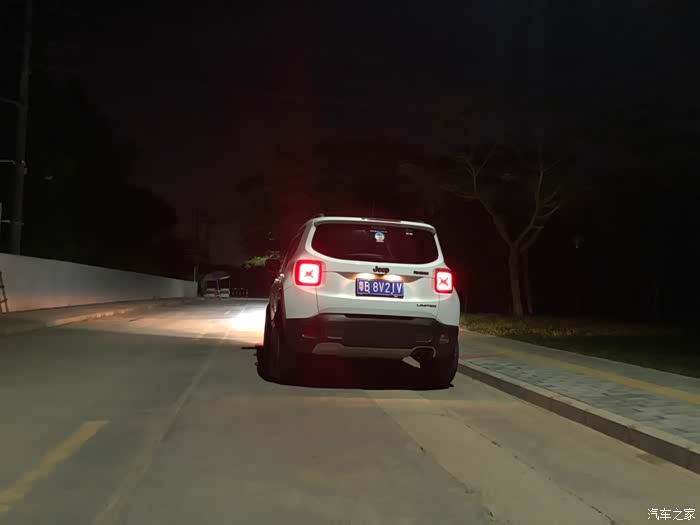

饱满屁股,感觉轮胎换了,应该234或245宽胎,可能看起来会更加完美

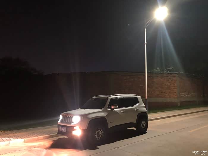

灯光下方正大盒子,有没有感觉?
个人感觉这张拍稍微一点,牌照技术差,水果机拍,各位看官将就看哈

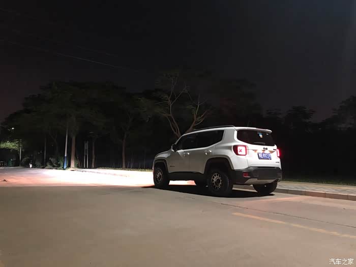

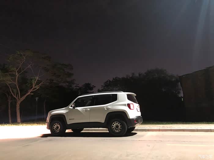

轮毂轮胎突出来一点了,看起来有没有更硬朗更野感觉?由于,点开放大来看才明显
另外一边,大脚怪
