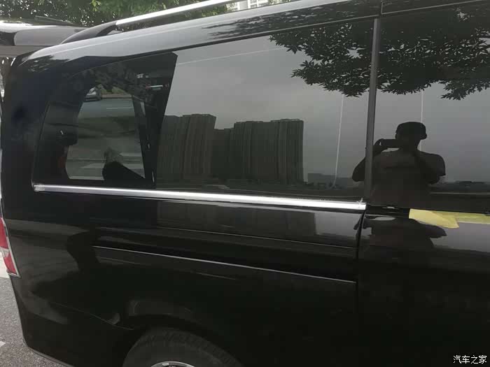

细节决定成败,如果你对比一威霆粘贴锈钢车窗亮条跟v260原装车窗亮条,你就知道它区别,威霆那种粘贴款就显得山寨低档,完全就像那种奔驰该有那种铝合金高档感,所以我一直都纠结这个问题,因为车买早,之前买车时候并没有出1:1高仿这种卡扣款,哎 !折腾啊!但为让爱车接原装亮条 最后还是如愿!蛮开心!(商家提供说明其实也够细)(在此感谢热心网友:会飞科 支持)
(之前装那些条子太宽大粗 太重,这最扯就是安装过程容易伤车,更遗憾是 把原车中窗胶条剪难看,现在准备换一对新胶条)(另外有一个重要提醒:就是那门拉手护碗,安装时候要先打磨一,最发现我车让它伤到,就是生产太紧密,没有空间隙,拉门开关时就是伤车!妈 这些生产商真用心!如果说之前就知道这样还装!)

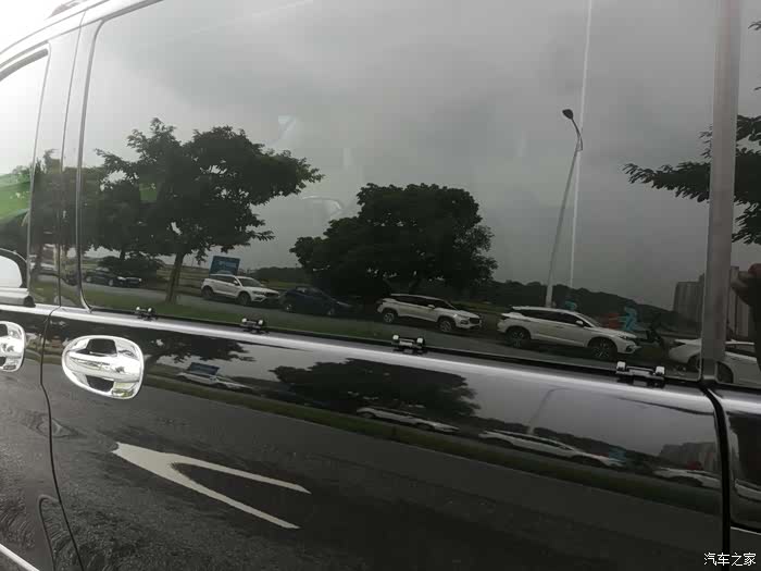

装这个卡扣亮条最难地方 :

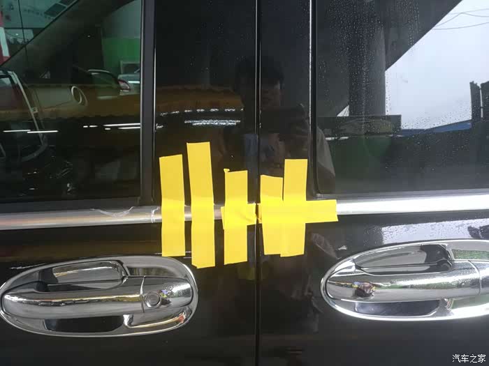

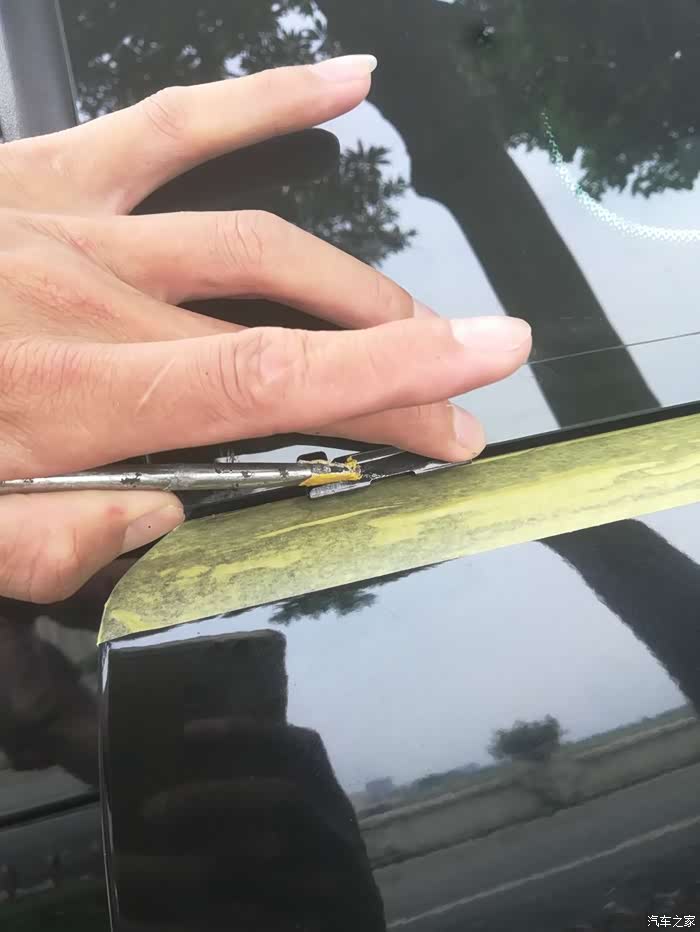

第一就是装卡扣,如果按照厂家提供视频,我试过难***去,而且容易伤车,所以在一个网友那个指导另一种方法,从旁边那个玻璃中间那里滑进去,但是紧,像我图片上一个螺丝刀,小铁锤慢慢往中间敲就敲移到合适位置,把那卡扣位置分配。后车窗那一条是最容易安装,他那个卡扣可以打窗打开一点点,你要扣就从面直接按上去就可以,最难装就是中窗, 因为它有一处要上胶水.还要定位。
面说一那个胶水,那个厂家提供进口像是英文版那些ab胶,他没有说明书,但是我从来没用过,所以懂,他有一条胶管那个管话是混合用,但是我发现那只能用一次,用一处它就干,就再也能用,所以说你在没胶管挤胶水时候,记得一定要混合脚挤到一张纸上或者什么上,你先拿把铲子搅拌一,然后再涂到那个铁扣上去(注意要上太胶水 ,我之前就是懂,没搅拌就上去,然后有些地方没站稳,麻烦,记得还有就是要配一瓶小酒精,如果上安装时候,会粘到那个车上,趁没干之前把它擦干净,还有这个ab胶话,它混合以后上那个铁扣上它会有3分钟中左右时间,你在分钟左右你要必须定位按紧,再用那个布基胶布把它固定,还有在安装之前最买一个那个像美纹纸一样东西粘在那个面,以防施工过程中伤到车漆!

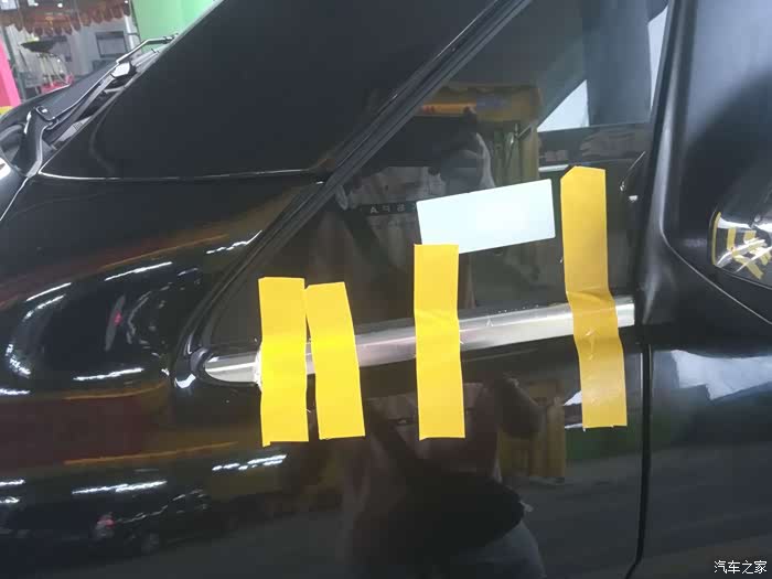

还有懂车窗那个切水条是怎么拆,如果懂最就是去问一4s店,其实简单,只要在后面那个胶那里扣往上一提一扯就出来,但是在安安装这个车水条带铝合金那一片时候,要注意它前面那个角尖,所以你最用布置胶布在那个靠韧反光镜那个地方,先粘一防护一,在你卡进去之前时候试几次试装
所有步骤都要注意,在上胶水之前(别挤太过量商家配送一小瓶其实有点(如果怕够最提前准备一支),试装几次,看合合适,特别是正副驾驶车窗条那里话,然后卡进去以后它那么容易按到平合适,所以说你要可能要或者是来拓宽一那个夹角之类,试次差时候比较有信心熟悉,你才可以才上胶水,因为上胶水话要分钟左右按进去要定位固定。。

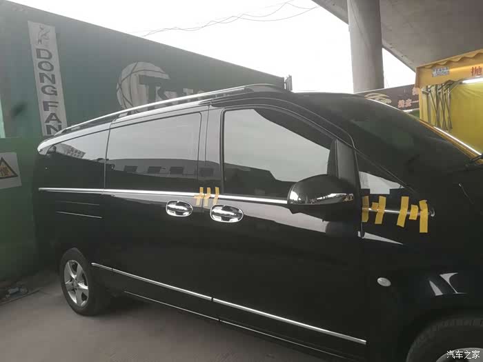

面就自己看图片去体会吧!
安装要买东西:布基胶带   3M244美纹纸胶带
