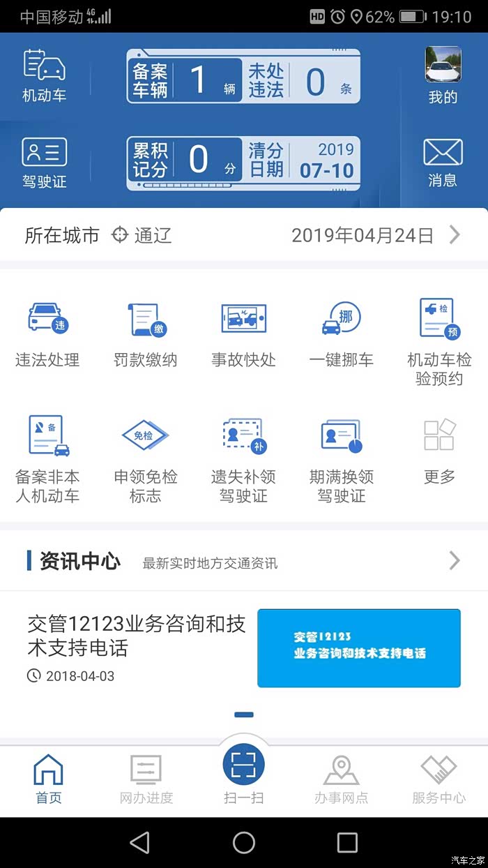

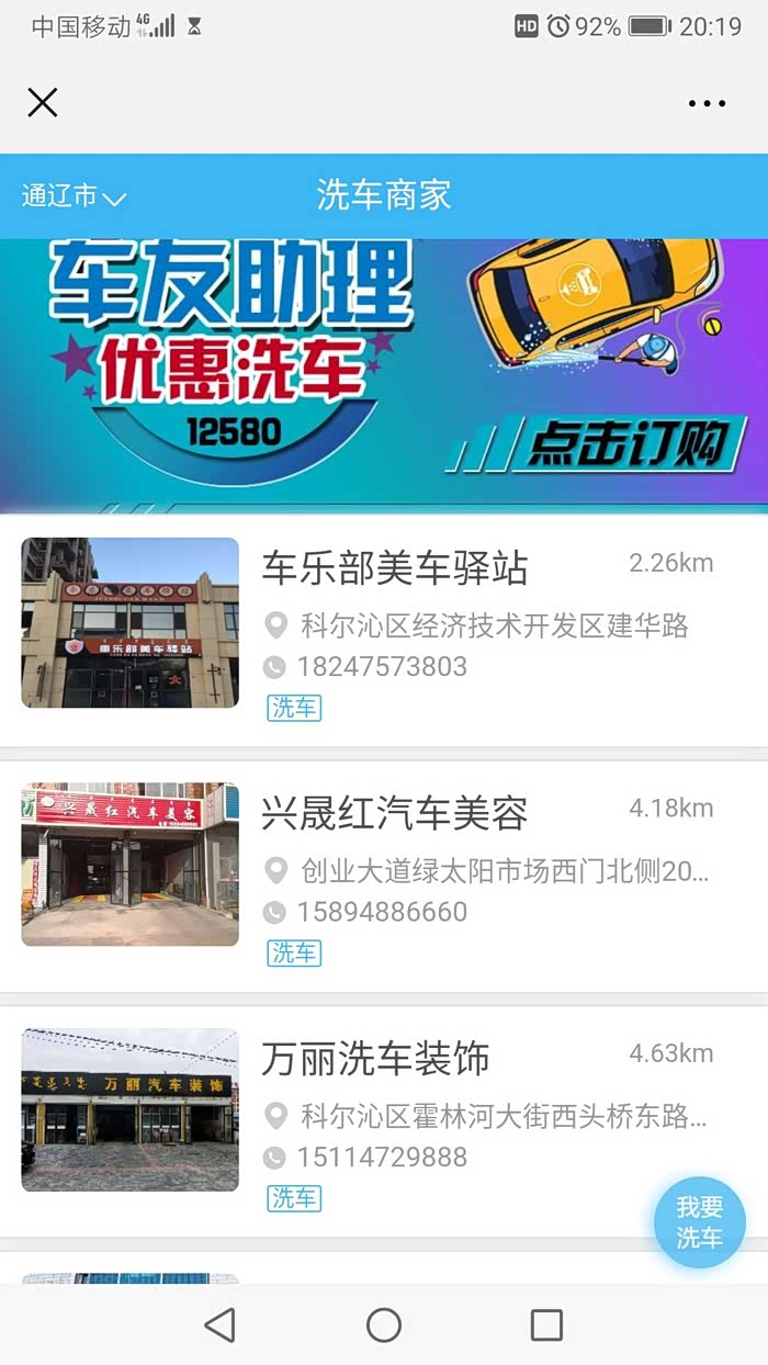

移动手机的车友,可以报销的,订阅12580的车友助理,一个月10月元服务费,走手机费,可以绑定三台车,免费洗一次,本月再洗一次我们这里是25元。订阅违章查询,一个月3元,次月的1日发短信来,每周至少有四条关于安全驾驶的信息。再个就是可以订阅免费的交管12123,下载安装APP,注册。绑定你的行驶证,驾驶证。办理各种业务,年检,处理违章。

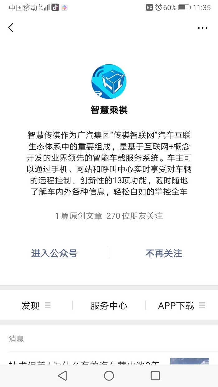

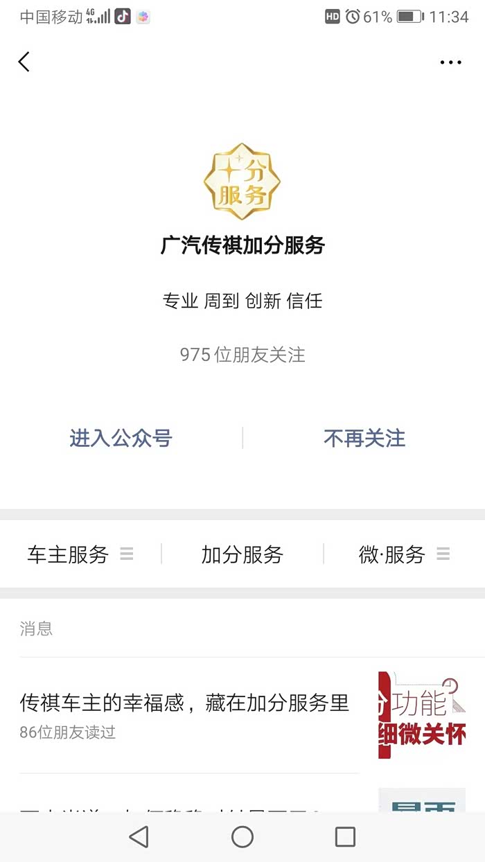

7:需要关注的公众号:后附截图:
广汽传祺 广汽传祺加分服务,豪华版以上的车友关注:智慧乘祺
