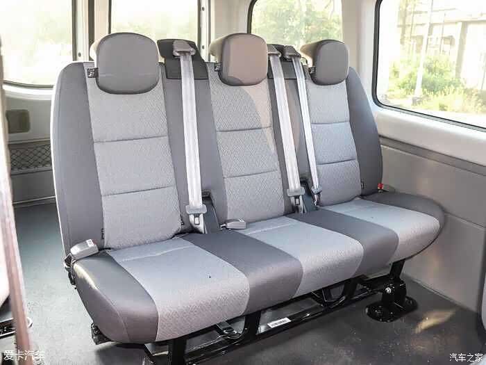

   第原则就是不动原车的东西,怕交警叔叔找麻烦,本来是想把原车每排座椅换了的,太重了,舒适度还可以,怕以后审车麻烦作罢了,将就用了

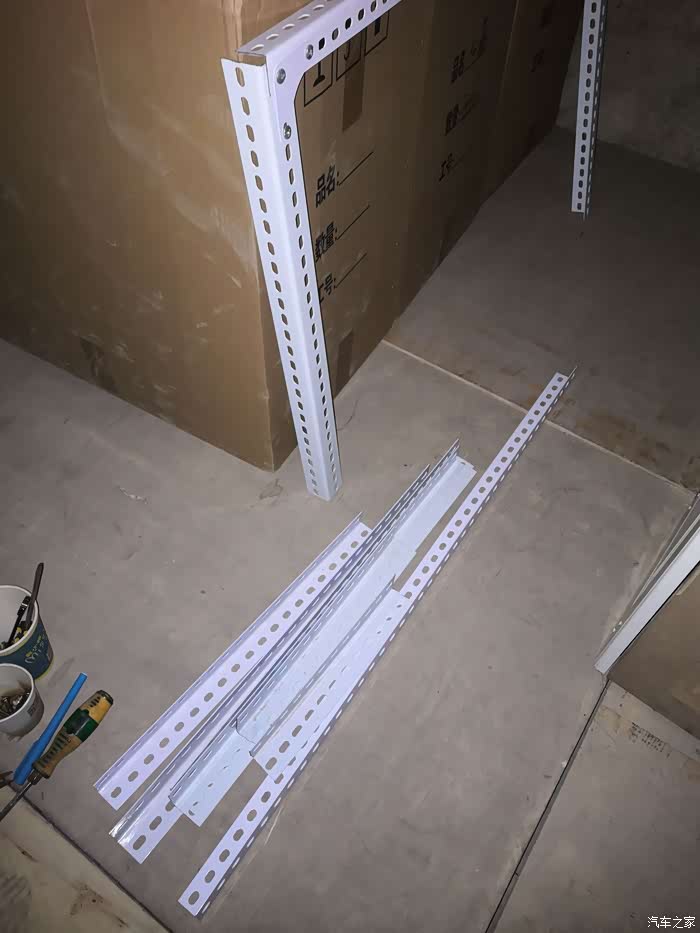

  想整体布局,量尺寸, 最终绝定用万能角钢做骨架,网订够按需要的尺寸切割,3天到货了,开始搭骨架,吐槽下角钢切割的不精准, 可能是我定的两种规格的,空距也不样,结合部有孔隙5mm左图片的样子
