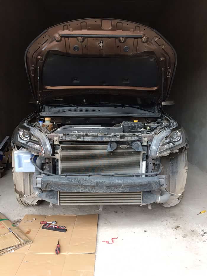

来看看我改过程吧。自己改,我这车厂家预留灯罩位置有点窄太好弄,所以我索性就把前杠拆把灯拆下来安装灯。

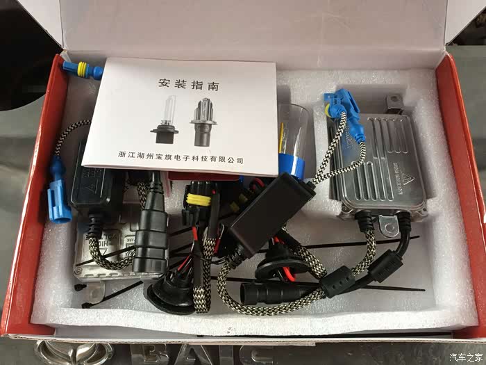

看起来还挺专业,附有安装说明书,线头位置还有卡子,错,安定器拿在手也挺有份量。

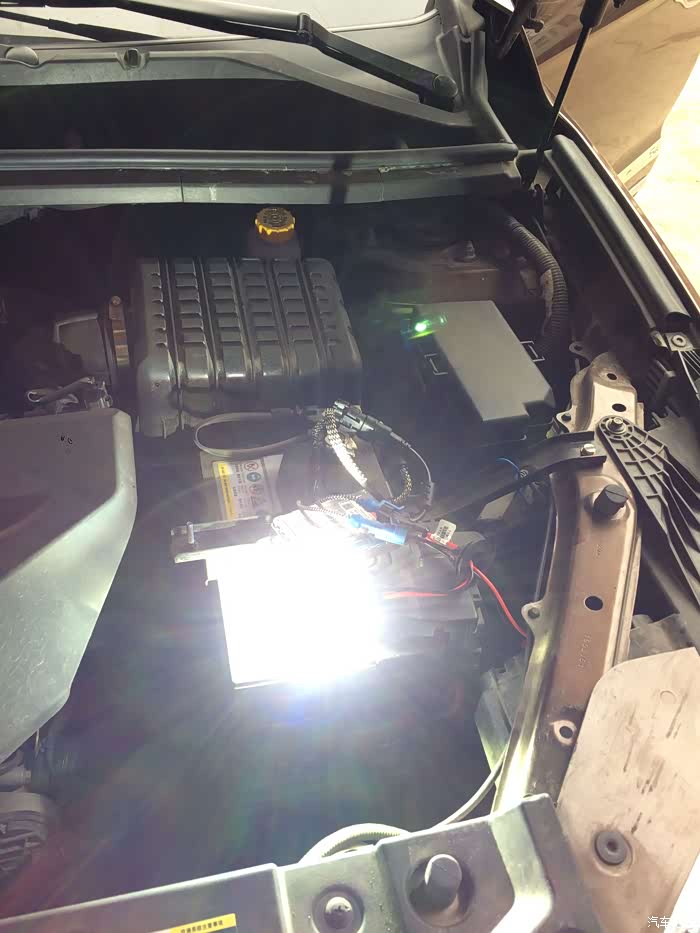

拿到灯当然试一试亮亮咯,然万一安装亮,到时候还错怪人家发一个坏过来
先拆底盘下面前杠车身螺丝。已经拆过几次,轻车熟路。。。。

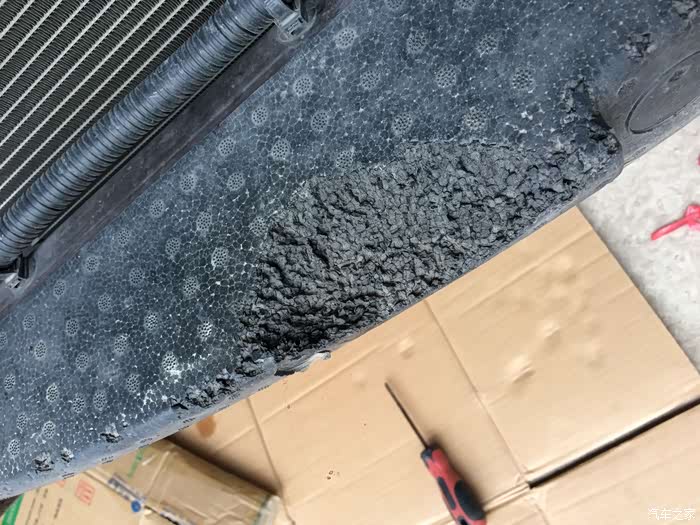

放车库里居然也被老鼠光顾,哎,前杠好多地方都被老鼠给啃啊。无语,这个好吃么?
,这个前杠已经全部拆下来,再拆灯总成螺丝拆下来就可以轻松换灯啦

这个已经把氙气灯安装进去试。确实超级亮啊。75W快启套装就

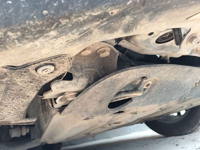

由于车子一直在乡镇用,泥浆避免。。再加几年我这里一直在修路,好多硬派越野车也刮底盘。没办法。我车刮十几次底盘还没啥问题,运气比较好吧

看吧,老鼠啃一块泡沫
