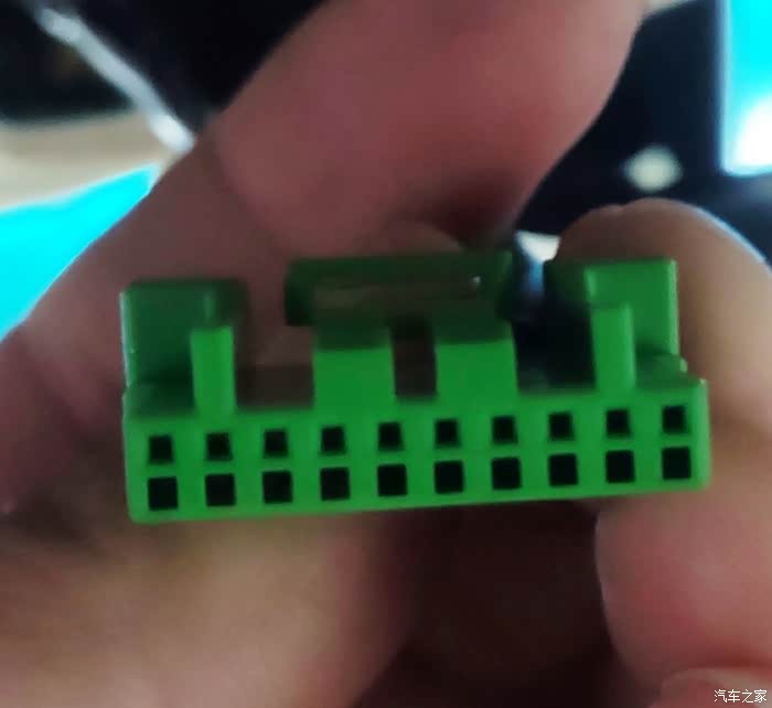

原车天窗插头,6孔,最难找的就是这个对接母头,全网都找
原车门灯开关插头,10孔,有4孔是空的,只有6根线

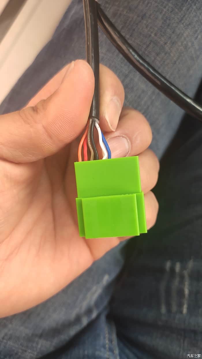

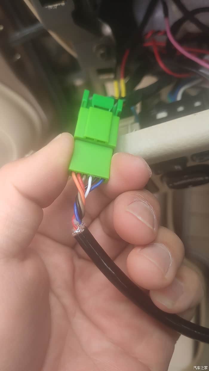

天窗开关插头对接母头
门灯开关插头对接母头

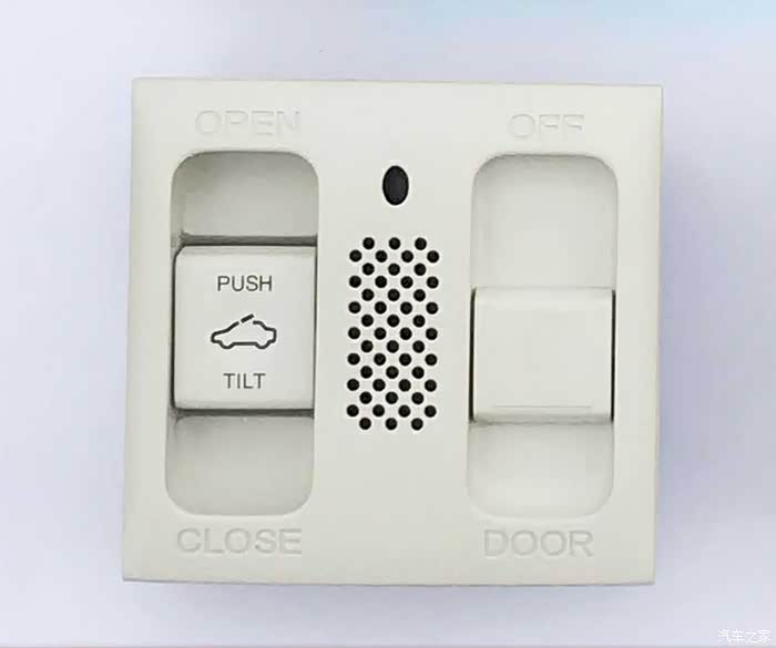

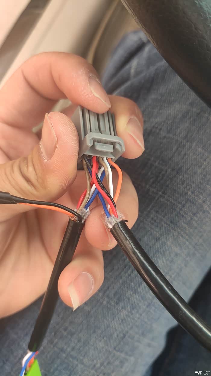

本田天窗开关是12孔的,那两个插头正12根线,但是有两根线用
本田天窗开关
测试中
最后成品,目前功能切正常
