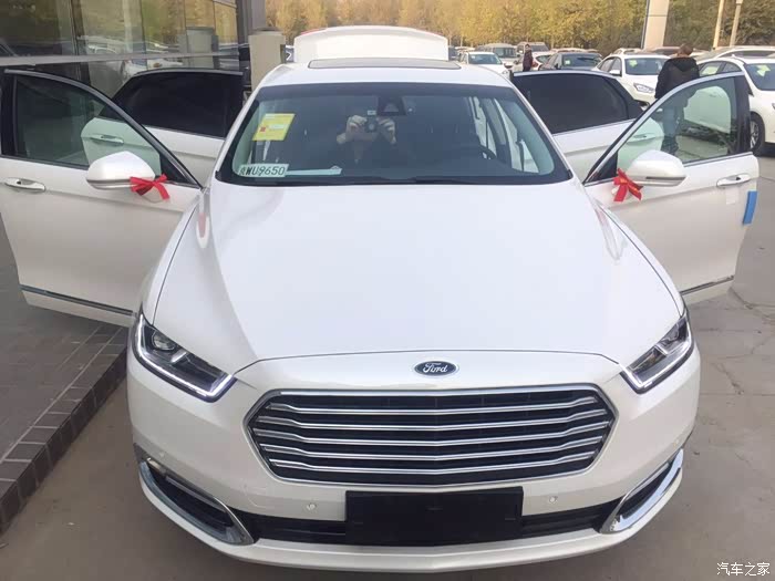

出场即自带完美构图—金牛座
福特--金牛座
