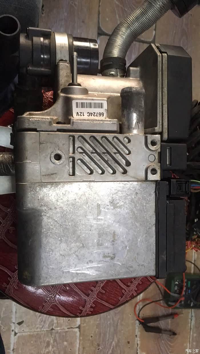

北京首台奔奔180特供版 加驻车水暖加热器
这个德国货 某品牌水暖加热器
样的德国货 支架

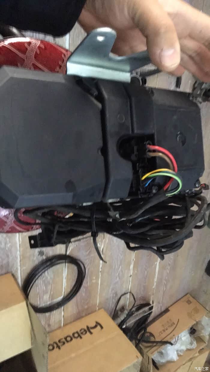

线束

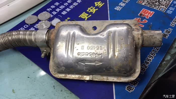

排气筒

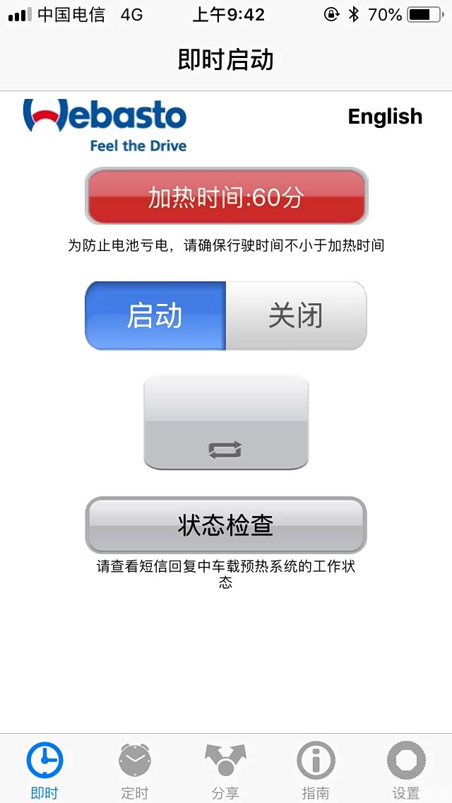

APP软件控制

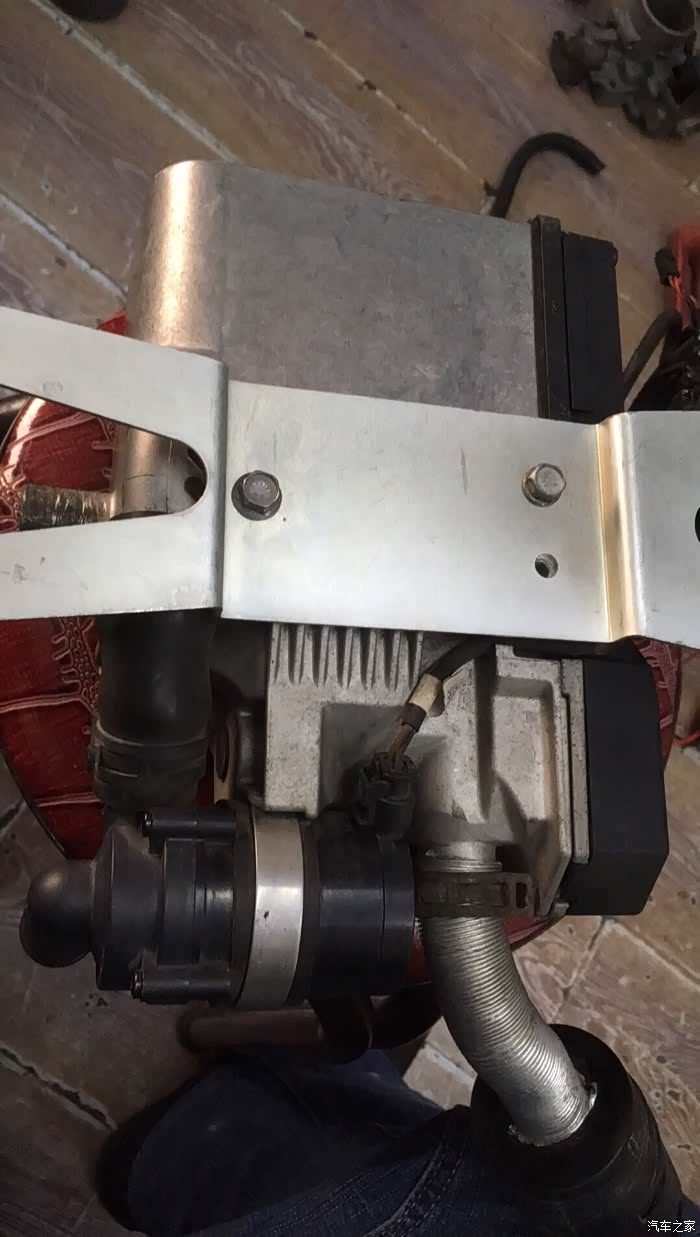

继续干 上两层8颗螺丝固定
需要给电机控制器留出上螺丝的位置  从掌上穿螺丝的
进水和出水 水管 上面的是进气

配排气管

排气安装 别问我为什么这么丑  因为外面有隔热
这个隔热的开头可不 不是某宝货
