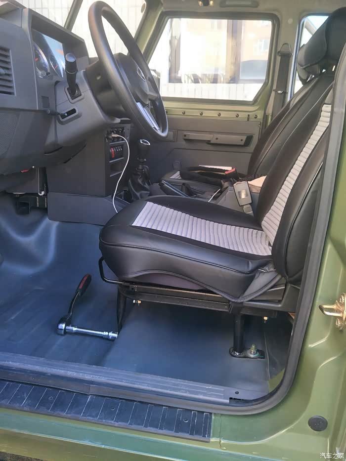

准备拆座椅
6座的大四门,少拆了两个座位

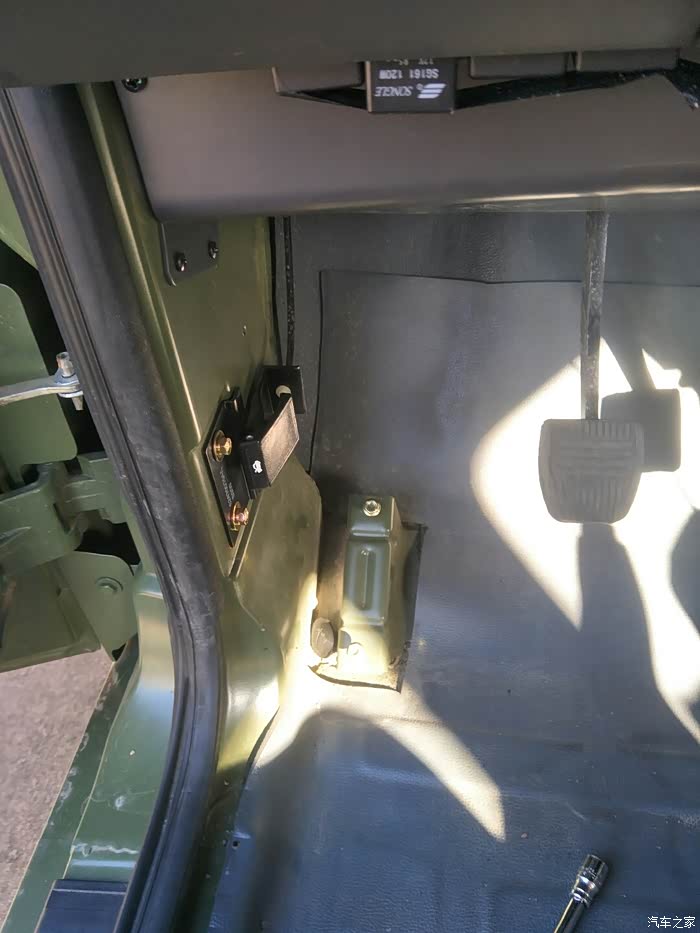

已经拆光了,揭起地板,就可以干活了
这里也得拆
拆中控,拆中间通道

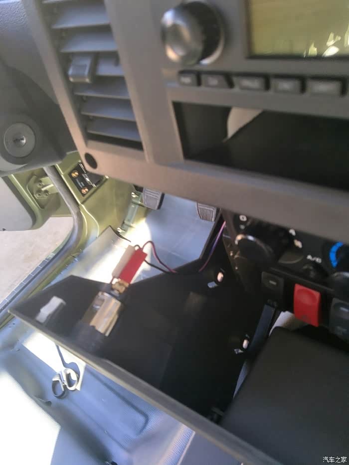

勇士有两个点烟器位置,只按了一个点烟器,另外一个孔位都预留了,就差一个点烟器座吗?准备淘一个,装上
买回来,就能直接装上
插头都是现成的
中间通道有4个螺丝,在吹脚风道边上,左右各一个装饰盖扣开,十字螺丝
两个在杯座里
这个位置最难拆了,把手刹车底座都拆了,四驱档把底座也拆了,费了好大的劲才拿下来
油门踏板有点碍事,拆掉。
这工艺,碎屑还粘在风道口,看来真是手工作业啊

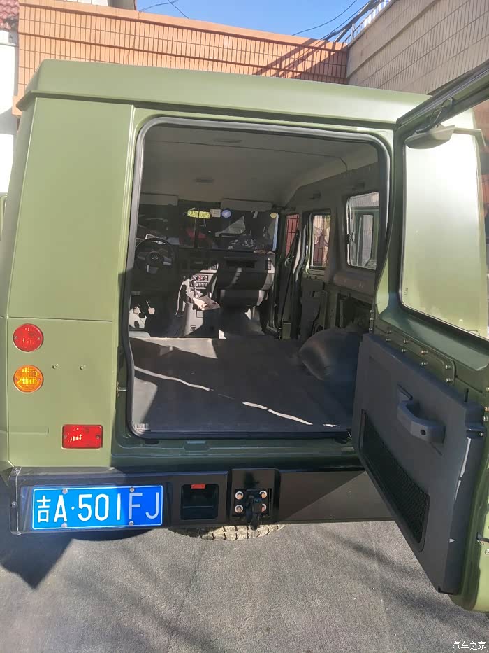

第一层止震板,前半部分都是满铺的,后半部分是一条一条的,上面盖一层隔音棉。低频震动的确减轻很多,但是隔音效果还是差强人意。效果一般,那还得继续啊

装上车以后,隔音效果没什么,但是感觉暖和多了
