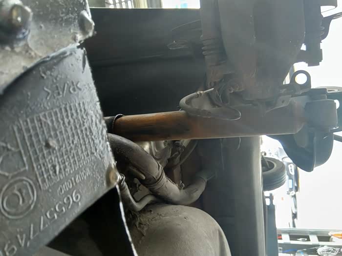

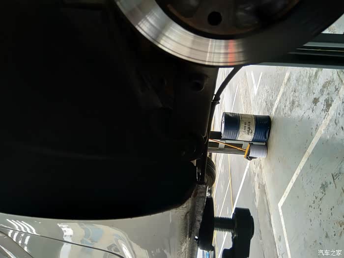

到朋友店里把车升起来,轮胎拆掉减震器拆掉,剩下两个跟骨头棒棒样孤零零的挂在那边。
来给个局部描写。
减震器磨成这个样子,生锈
这就元凶,烂的不成样子,开车过坑哐当响。
拆油管。这里向包师父致敬,之前参考包师父的那种不用拆后桥更换的方法挺适合个人操作的,但有时候没有抓住诀窍的话干起来就有点累人。最后还选择把后桥拆下来进行安装。

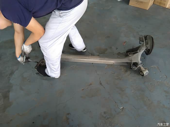

后桥搞下来,朋友拿锤子直接两锤子拆下来,很快。大概我的后桥衬套烂的太狠吧。

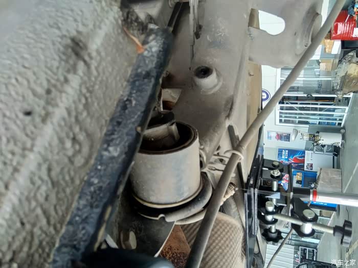

清理衬套内部的脏污,为复装衬套做准备。
专用工具场,在安装衬套之前需要把衬套周边抹油这样便于安装衬套,于用专用工具慢慢去就可以,省功夫些。
安装过程,比较节省体力
安装另外个,安装加快。
