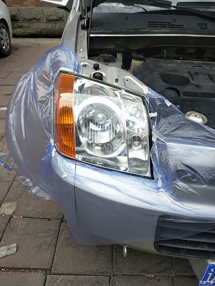

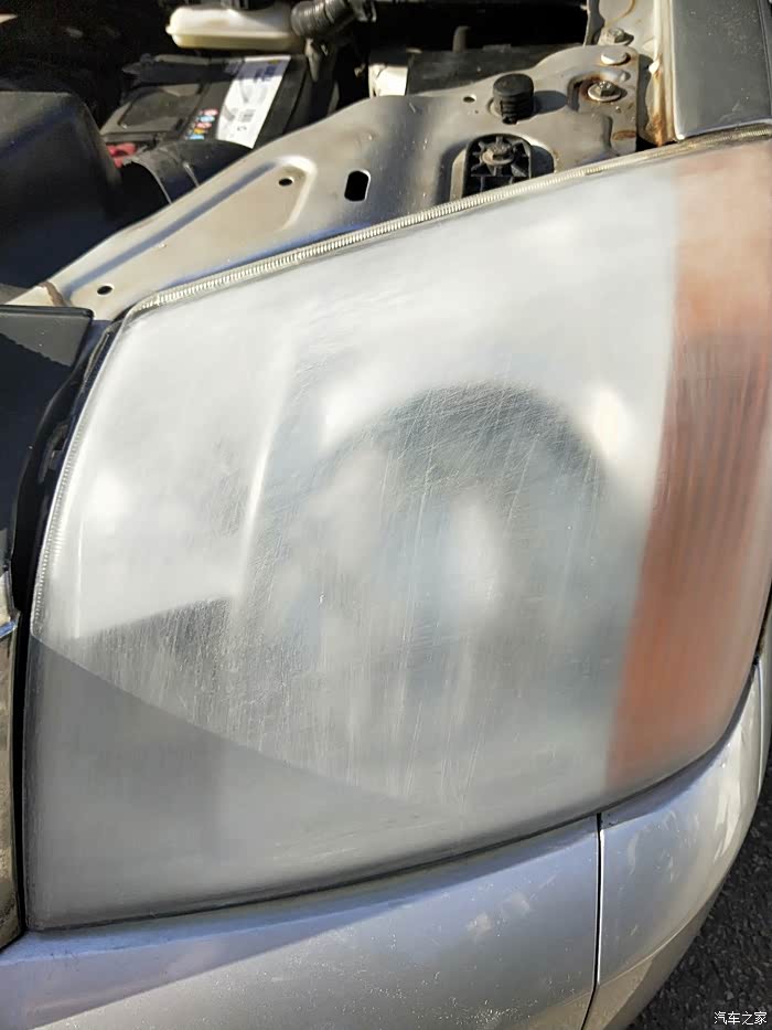

书接前文,自己开始搞搞内部,大灯也不知道上任前辈怎么把大灯搞那么污,网上买大灯维护曾亮剂,开搞。

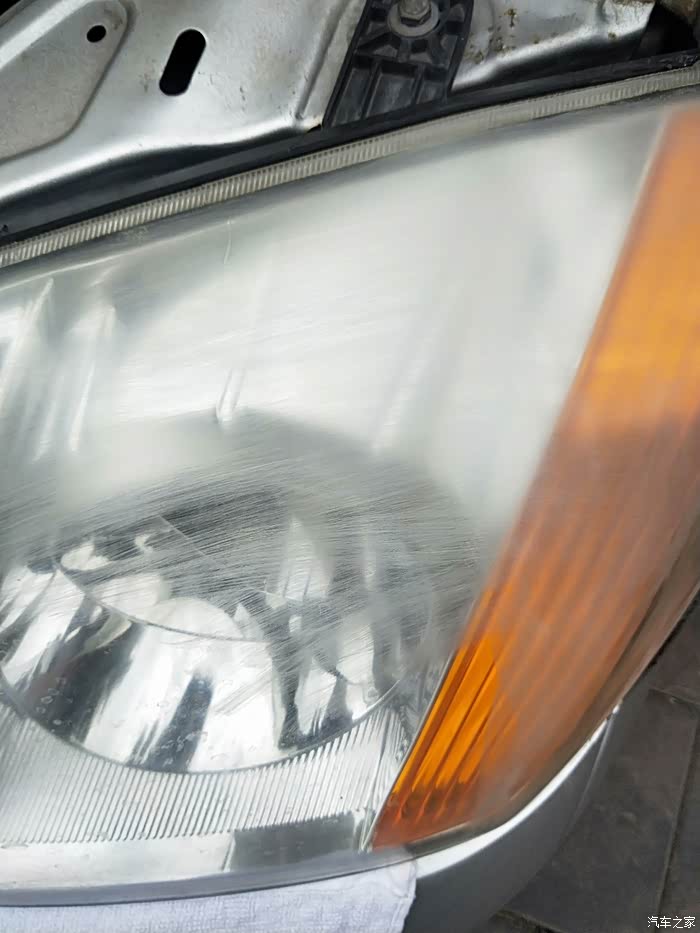

用砂纸打磨,心里胆突突,要是不行话,就得换大灯,心横,弄。
打磨完毕,定要用沾抹布搽干净,个灯,我犯个错,忘,喷完发现有毛毛,又重新弄
效果超预期,非常。网上买18.5。值

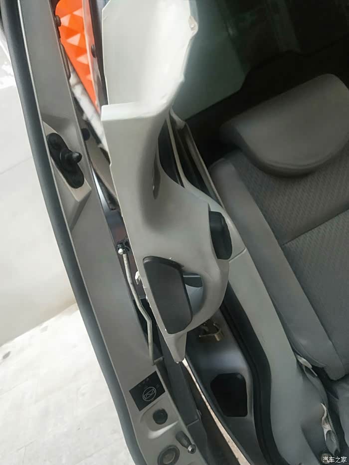

过不平路面发现中门及前门噪音,找找吧,连带把密封搞,上图。

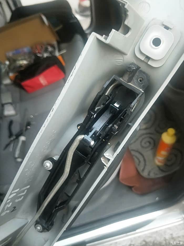

中门扶手打开发现少个螺丝,补上。
就是那个螺丝

兄弟,你这自己搞?我车也10年,现在灯罩都老化,而且里面还有水气,这个真能自己搞这么亮?我也试试

按理说砂纸就毛吗,怎么还闪亮

按理说砂纸就毛吗,怎么还闪亮
灯修复液 表面可以修复 我也用还可以 里面水汽或者灰尘没办法

表面可以 里面没办法 灯修复液

那个确实自己弄,打磨时候打打,砂纸带号到号,都要打遍,然后檫干净再喷。

贴子,我也买瓶,还没弄,我看说明书意思,打磨之后,喷时候要挡住光线,过个来分钟再让它晒晒,。

没错,打个防紫外线伞,然后在喷,重点喷之前要檫干净。

按理说砂纸就毛吗,怎么还闪亮
知道毛玻璃贴透明胶带原理么
