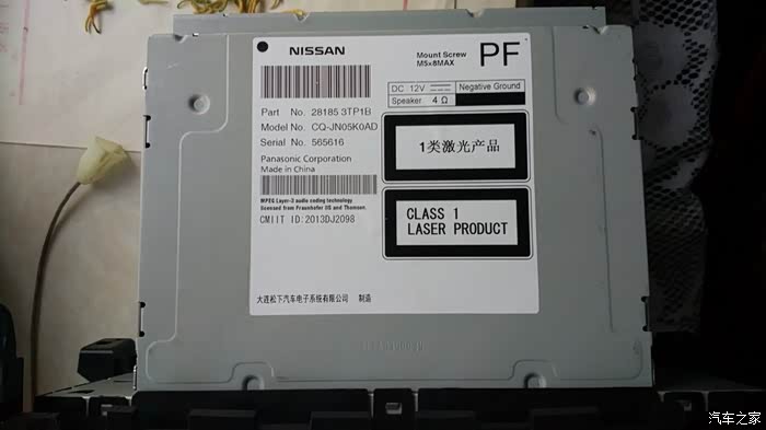

说起音响买车的时候说是4个喇叭,结果发现是前门单侧分高低音分着的2个喇叭…后排没有喇叭不管是高配还是低配都是这么牛B的配置,高、低配价格上差了2000元主要是高配有个导航、有方向盘控制和倒车摄像头,个人感觉2000加的不值,导航现在都用手机再说家里也有车载外置导航,看了看中控大小好像新款天籁的CD能改改装下,年前帮朋友改过一辆两箱威志用的那个拆车CD感觉不错,功能齐全倒影、U盘、CD、aux都有还有蓝牙电话功能不错,价格很合适主机加上配套线材100多,主机功率也能不错48w×4推一般6.5喇叭都够用,决定省钱订低配(这个决定让我等了一个半月才开上车…)。

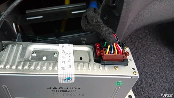

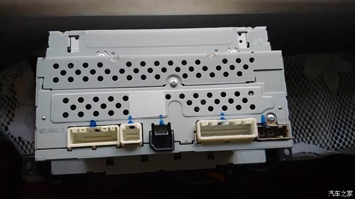

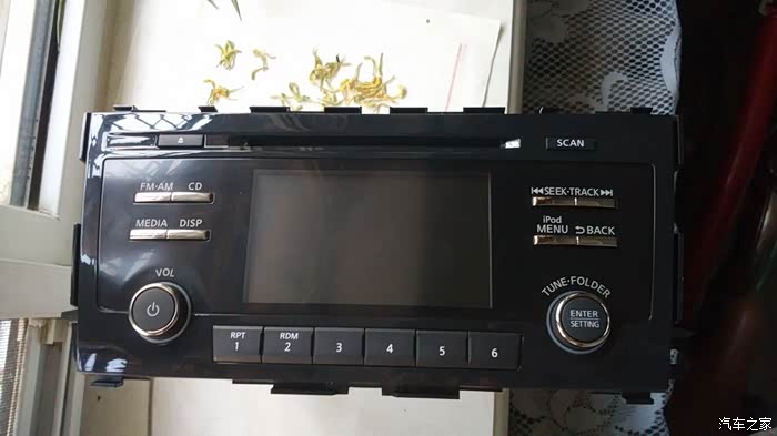

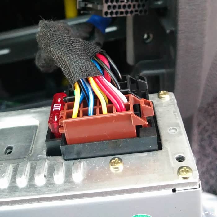

机头切的时候为了准确开始做了拓膜,不过由于两个面板弧度不同还是有点差距的,后来修改了一次两边各去掉2mm才装进去的。CD机的接头是从网上买的转接头自己接的,万恶的铝镀铜线焊接不上只好买了压线连接头,倒影摄像头有一次给我发了带标尺的,懒得换了凑乎用,安装倒影发现原来低配车后面也预留了安装线,这样就不需要破线接电了,某宝收到原装防水接头直接接线,连同行车记录仪的后置摄像头一起装到后牌照上面,挂倒挡自动启动切换到倒车画面,蓝牙电话功能由于买的时候买错了连接线不带话筒,准备过过重新买在装免得扣分,由于目前天津最近在增加拍摄开车打电话和不系安全带抓拍摄像头暂时用蓝牙耳机先用着,测试了手机连接主机功能应该没什么问题,切割CD机头后面金属面板的时候一定要主要拆卸蓝牙接收天线以免造成损坏。
