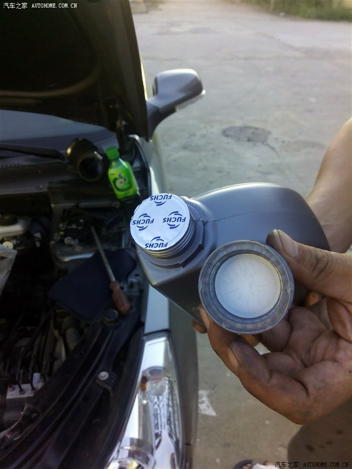

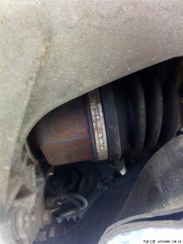

一转眼三年四万了!从买车就开始胡整!什么都想改!花的钱也回去了!说到换齿轮油也纯属手贱!前些时候换个前减震,把半轴抽出来了,油漏了好些个,当时手头只有长城齿轮油,顺便补加了些!回来看了看桶,上面写的是后桥齿轮油!越想越不舒服,换了吧!
网购的福斯!反正用的人不少!(也不是真假)X富之家买的,都说好就买了!

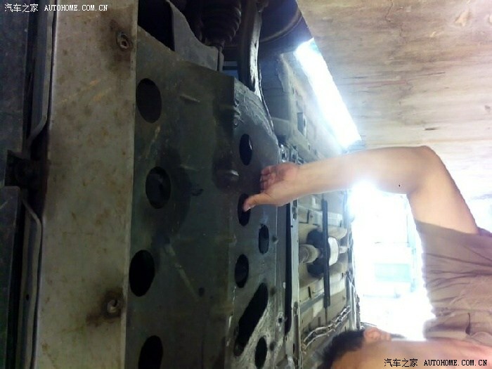

先拆下护板!
乱照几张!

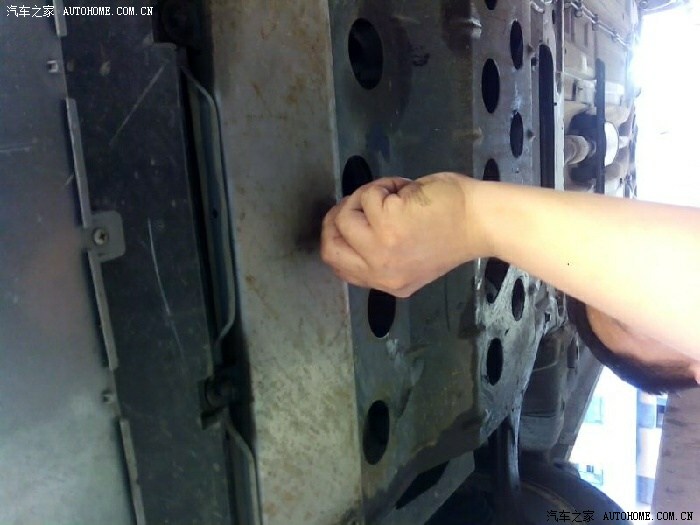

这才是主要的!放油螺丝!是个8X8的方口!正好朋友有这种车床刀白钢条刀方!砂轮一磨正好!
开始松放油螺丝!
把自己磨好的白钢条插进去!用活扳一转轻松拿下!
放油!清澈透亮!(香味扑鼻)变速箱油有股香味!真的.当时就后悔!不该换了,这钱又白花了!
放油螺丝!好象没磁铁也没铁销!油也挺好的!唉!现在不换也得换!

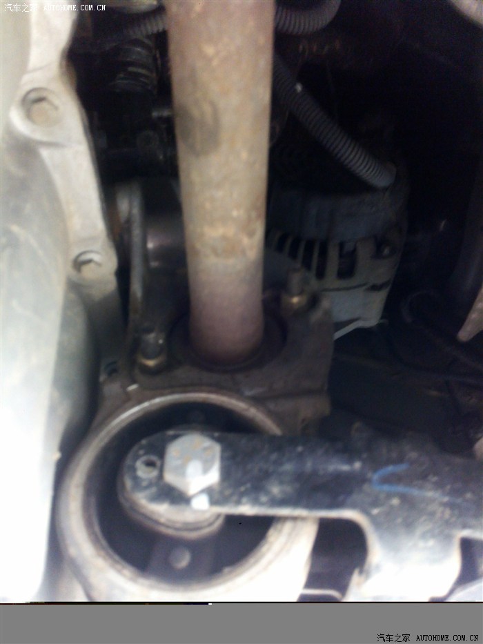

拆空滤!拆弯头,废气管;向上一抬拿下:
拆电瓶线!
电瓶底座!
露出变速箱排气口!一般都从这加油!

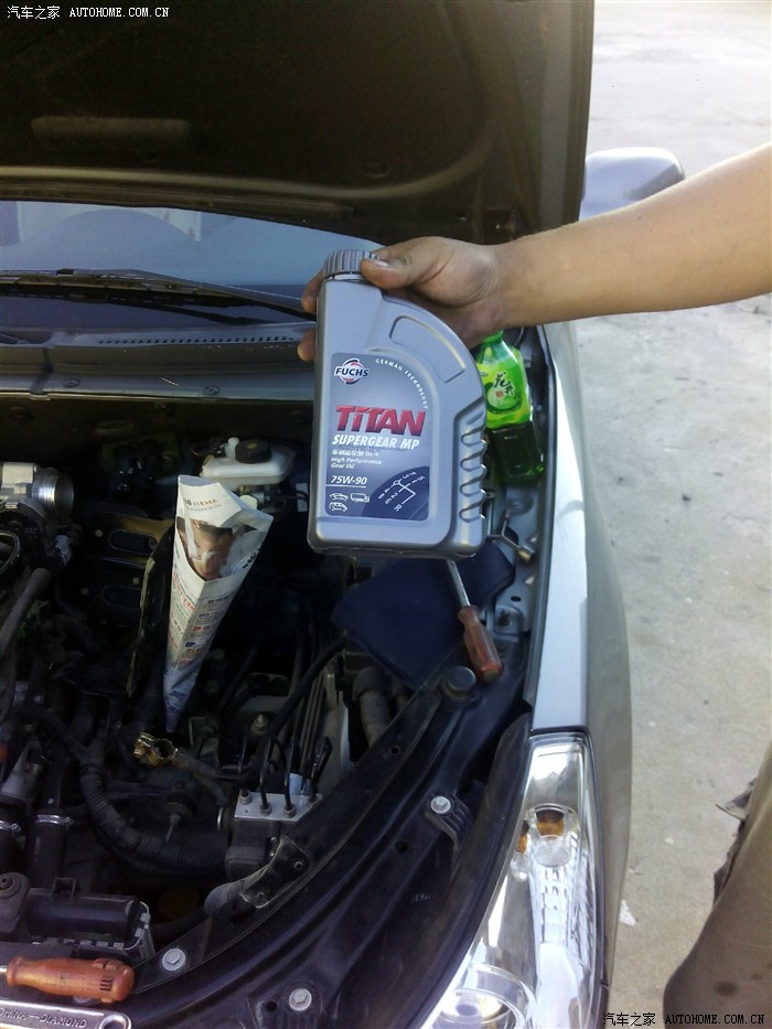

没用漏斗!报纸卷的!好用啊!
