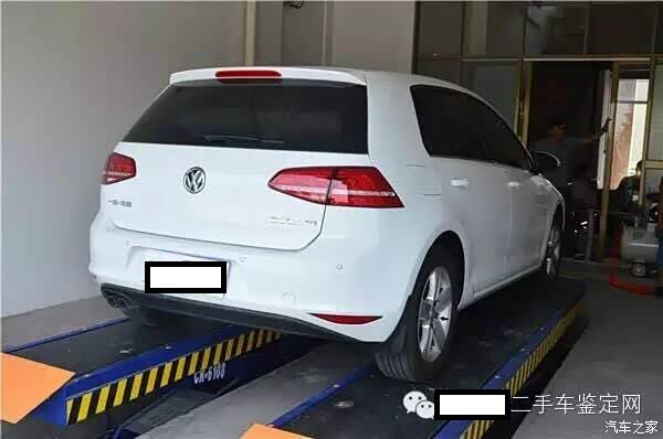

2015年6月27日下午,我们的一位朋友-X小姐(姓名暂便公布)最近在一汽-众福州某4S店购置一部尔夫7新车,因为无意中发现新车有多处螺丝被拆卸的痕迹,她怀疑自已买到的是一部“翻新车”,因此,X小姐找到我,请求我帮她的新车做一个鉴定,看看是否属于”翻新车”。
而鉴定的结果让我们为震惊,这部生产于2015年4月份、车主仅仅使用到300公里的新车居然有全车喷漆,打腻子的现像,而且引擎盖、五个车门、前后翼子板均有明显的拆卸及修复痕迹,更夸张的是,这部车底盘后桥多个部位也有明显的重新拆卸、组装痕迹,可以说这是一部货真价实的“翻新车”。具体可以继续查看鉴定过程。(注:具体4S店信息及进一步信息,我们会取原车主提供的购车发票和档案后进一步公布)
到我们这里检测时,仅仅才使用278公里。
这部车的生产日期为2015年4月19日,属于库存车。
左前,右前两个翼子板有拆卸修复痕迹。
打开引擎,这部车的引擎盖螺丝有明显的拆卸痕迹。
灯支架也有拆卸过的痕迹。
翼子板螺丝拆卸、移位明显。
连后备厢门也进行过拆卸修复。
A、B、C柱也进行喷漆。
我们使用专业的漆面厚度检测仪对全车的油漆进行数据检测。这部新车的漆面厚度值居然是正常新车的两倍已,说明仅进行喷漆,而且还进行局部的钣金修复。(注:原厂车的漆面厚度正常超过200UM)
可以说这部车的五个车门、翼子板、引擎盖都进行拆卸、修复
车顶的漆面厚度也严重超标
全车车门喷漆厚度值异常,说明并非原车漆。
底盘检查更出乎我们的意料。
后桥左右后减震柱螺丝有明显拆卸痕迹
后防撞梁也进行过拆卸。
从以的鉴定过程及结果可以看出,这部尔夫7“新车”是一部扣的“问题车“和”翻新车”,车主X小姐也极度气愤,无法置信经销商能做出这么离谱的事情。我们也将和车主密切沟通,继续跟踪报道此事的最新进展。
