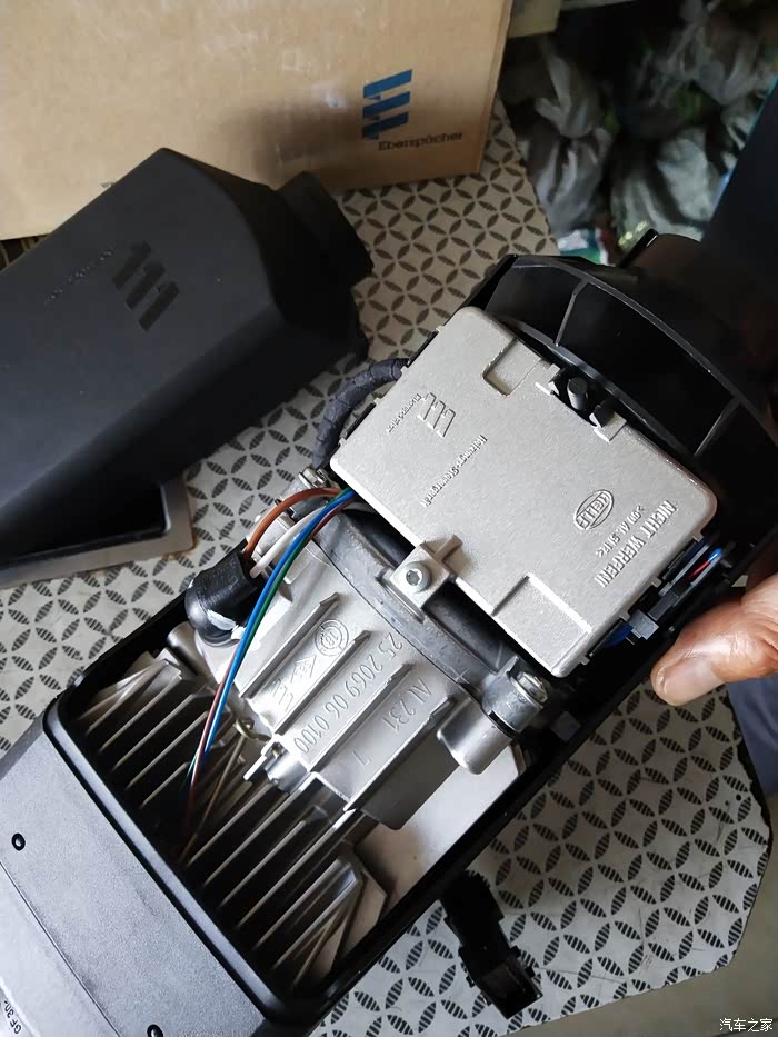

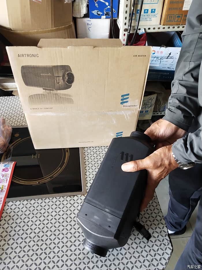

眼看到产品
老板打开后让我欣赏

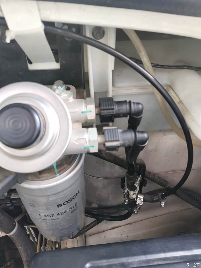

滤芯前端加个三通,给机器供油

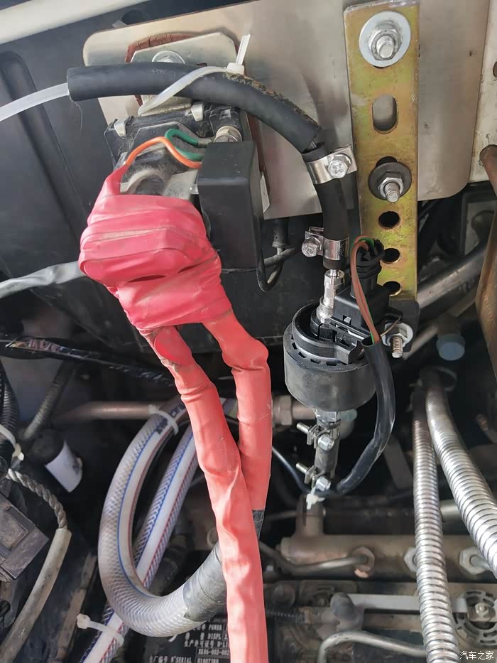

油泵放在前机盖中间
12V电接到主电瓶上

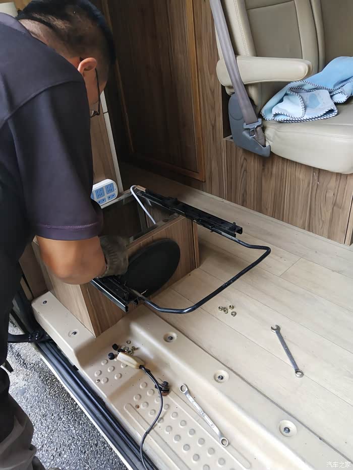

座椅安装上

发表于 2019-9-2 16:21:12
你这样速会供油足,熄火,已经有先例
发表于 2019-9-2 16:54:47
北京黑风野驴 2019/09/02 16:21:12 发表在 沙发
你这样速会供油足,熄火,已经有先例
,谢谢提醒,这样改指在柴暖工作情况会出现还工作情况会出现。
发表于 2019-9-2 16:55:18
你这样速会供油足,熄火,已经有先例
有这个问题,我再加个油壶
