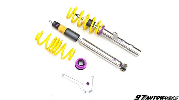

说起KW第一个想到的产品一定是KW V3,如果你已经在爱车上做出了一些操控上的改装,那么KW V3将进一步满足你的要求。作为KW的明星产品,V3可独立调节16段回弹阻尼和12段低速压缩阻尼,高速压缩阻尼原厂预设。
回弹阻尼可精确的控制操控感和舒适度,低速压缩阻尼可以控制车身的侧倾幅度,由于压缩与回弹阻尼是独立调节的,所以可以完美的根据自己的需要来调节避震。
对操控有着高要求的车主,选择KW V3绞牙避震,日常行走在城市道路中,感受着KW V3的优异的操控性与舒适感,足已。V3避震器支撑性增强,提升车辆操控,让车辆更稳定,同时高度降低 让爱车姿态更加美观战斗。
避震机柱体外罩运用了独特的防锈技术,每一套在德国生产的KW避震都经过严苛的测试,确保避震组件的高品质,经久耐用。
