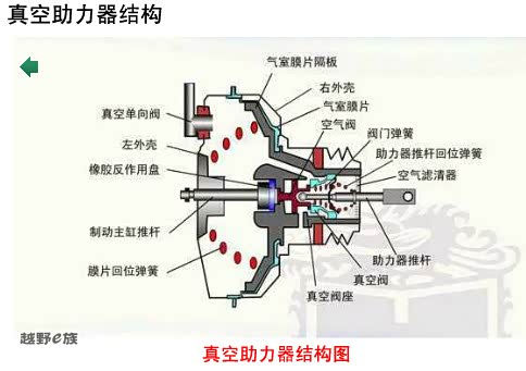

也怀疑过力鼓的问题,所以先力鼓的工作原理:
力鼓的工作原理就通过负压推动主缸推杆,如果力鼓坏会导致助力失效,现象就踏板很硬,或者空气阀坏,导致力鼓不回位,导致4轮拖刹,而我2轮拖,所以排除力鼓。。。

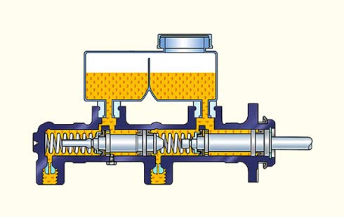

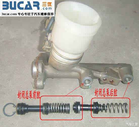

总泵,里面有两个助力腔,分别控制两条油路。。。

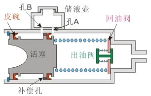

单腔剖析图,我现在的原因就推杆太,导致活塞前皮碗无法回到孔A和孔B之间,而被顶在孔A处,导致回油不顺,而在连续点刹,活塞在把油推向分泵,在放开瞬间,油从补偿孔流进腔体,在放掉刹车后空A由于被堵塞,回油缓慢,在分泵油没有回到储液壶时,又去,导致腔体内的油又被推向分泵,重复几次后,分泵被越卡越死,要很段时间回油,所以轮胎会时间拖刹(如果推杆再点,把孔A堵死,那轮胎就直处于抱死状态)。。。这问题平时很难发现,因为平时刹车,在去放开后,会拖刹到分泵油压回到正常值为止(比如2分钟),在此期间不再刹车,等油压正常再刹车(2分钟后踩第脚刹车),就重复上面步骤,不会使拖刹严重化,所以平时很难发现。。。。我上次换后刹车片,后片明显比后要薄很,这次拆前分泵,发现前刹车片明显比前薄,所以这个拖刹问题应该存在很久,只以前没发现。。。。

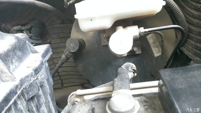

知道问题,就解决吧,找到总泵,拆掉总泵,把力鼓上的推杆调短0.5毫米。。。
找到总泵发现螺丝并未动过,所以这问题视乎娘胎里就带来。把总泵螺丝拆,发现总泵上的油管不拆掉移不开的,拆掉总泵的话,那排气就麻烦死,所以决定不调力鼓上的推杆,直接在固定总泵的螺丝后垫两个0.5毫米的垫片使总泵后移。。。

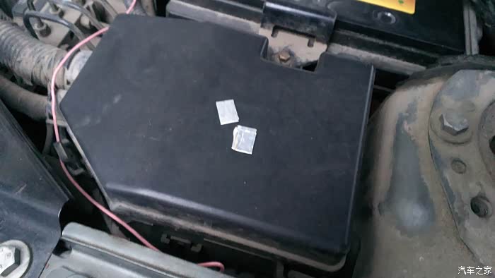

垫片,试车,连续点刹,不会拖刹。。
论坛里看到很后轮刹车片偏摩现象,你们可以看看分泵卡死,如果分泵没问题,可以试试连续点刹,然后抬后轮看看会不会拖刹,如果会那十有八九这个推杆问题,有可能东风装配时计算间隙有点错误。。

看到有人问为什么只拖1路,而不2路都拖,那我在解释总泵的工作原理吧。。。
总泵里面的两路贯通的,通过条推杆上的皮碗分割开,而不直接两个腔体。。。看到那个弹簧没,个细纹,个粗纹,粗纹软,细纹硬。。。
再来看看运作图,踩踏板后,粗纹弹簧比较软会先被压缩,就A腔先压缩。。当A腔皮碗被压过孔A后,A腔密封产生压力,致使B腔开始压缩,B腔皮碗过孔A后,两腔同时压缩,相互作力,所以两个腔的压力非常均匀。。。
当放开踏板后,两腔开始回缩,回缩过程相反的,当两腔皮碗同时到达孔A时,A腔弹簧软,B腔弹簧硬,所以B腔会先被回位(回到孔A跟孔B之间),B腔回位后,A腔开始回位,当A腔回到孔A时,被力鼓的推杆顶住,就卡在孔A处,导致A腔回油不畅。。。

发表于 2015-11-2 11:27:29
直接在固定总泵螺丝后垫两个0.5毫米垫-------这个固定总泵螺丝在哪里??请个图 给标示出来 圈出来
[ 本帖最后由 xiaolidao 于 2015-11-02 11:30:21 编辑 ]
发表于 2015-11-2 12:00:43
xiaolidao 2015/11/02 11:27:29 发表在 18楼
总泵固定到力鼓两颗螺丝啊。。。
