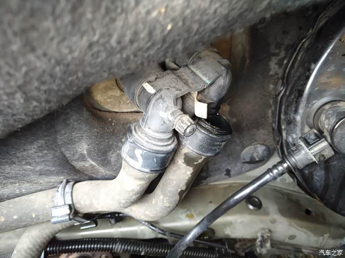

12款1.6AT尊雅H30更换暖风水箱外水管作业!

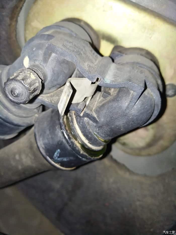

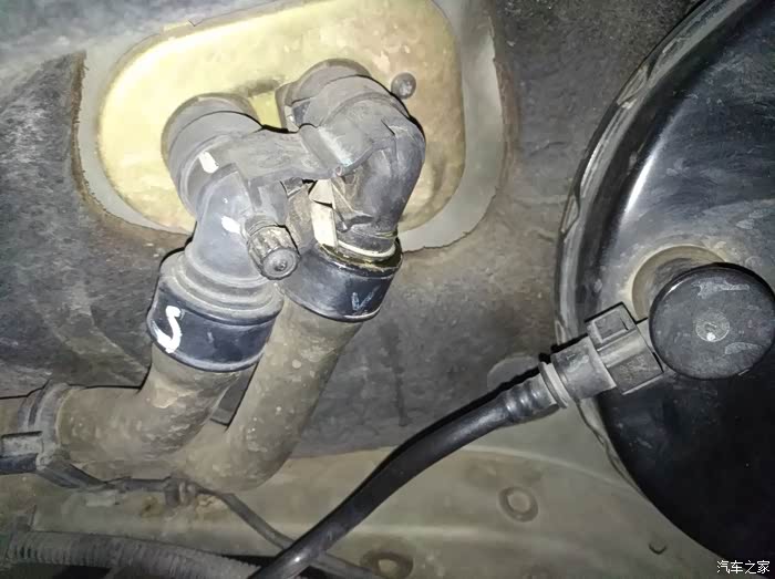

近期在日常检查发动机仓时,发现暖风水箱外水管接头渗液!
一点点!
管头老化松渗漏呢?
想想水管接头老化就找个喉箍紧固一就好,结果……
漏得
喉箍越紧越漏,拆喉箍来,直接断开!
接头问题!

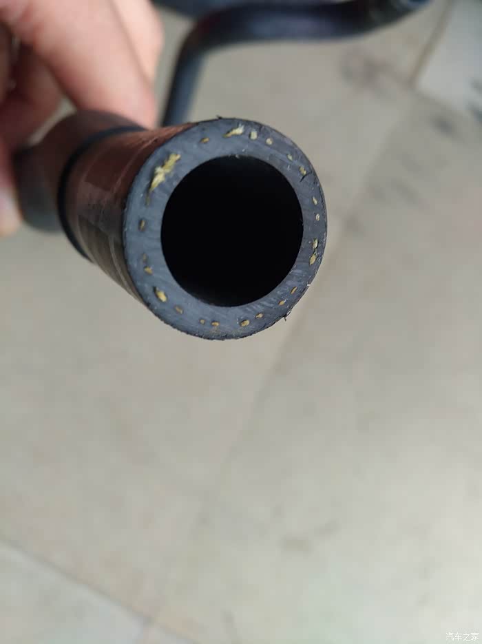

期间咨询车友,他们也有断过,有建议加铜接头,但我想折腾时间如换回原装,用着放心!马到马云家找某本卖家(长期光顾),原厂套管才几元,单,2天后到货!

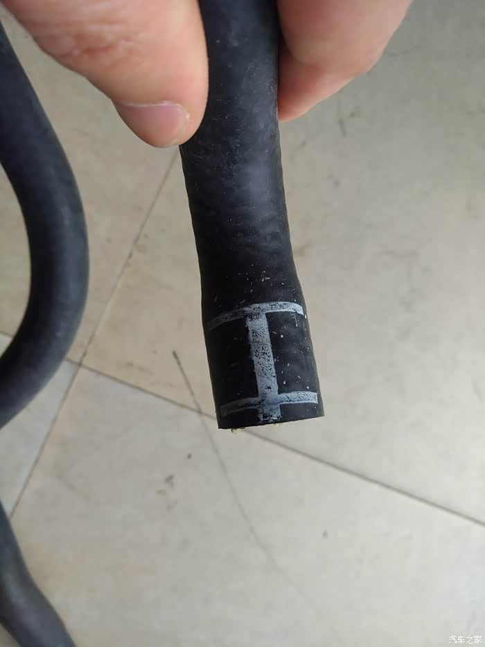

管口特写
紧固喉箍可包扎范围,山塞没有标注这么详细吧!
接头厂家信息,原车一模一样!
管头保护
09年模具
部件材质原车一致!
管口各有一个橡胶密封圈!
管身厂家信息,车其他很水管都有这个厂家标注!
对比旧件!
原车件接头字样,同09年模具!
原车管身字样
管口紧固范围标线
其中一根也有热缩管
配件到,马开工!
拆空气滤清器总成及电瓶连支架,以方便操作!
拔旧水管,暖水箱那头容易一点,拨压锁止钢片,使劲拔就出来,这个接头一用力,马就威化
接头轻轻用力就碎
幸好没有在长途中断裂!
拔出来,这结构好加铜接头吧,有可能把这个接头搞坏
拔发动机两头功夫点!
水道硬管有3个固定点,卸螺丝轻挪这条大管,后面出水室其中一条暖水管!
在排气螺丝
另一条在发电机傍,喷油系统面,比较好弄!
把水管管口及接头用湿布擦干净,保持水份湿润,原位置对应接回去,我没有加密封胶,原厂安装就没有打密封胶,紧固喉箍时注意要往死里紧,力度差就好
接头压紧扣好
出水室分支对接好并紧固
发动机后面端也接紧固
然后把出水室、暖风管接头排气口打开,准备加注防冻液!
出水室排气阀
暖风管接头排气阀!
打开副水箱盖,用饮料瓶改一个漏斗!
我加注长城FD-2防冻液,一直用这个防冻液,就没必要清洗管路
当出水室排气铜阀出液时,暂停加注,紧阀门,然后继续加注,到暖风管接头排气阀出液时,停止加注防冻液!
副水箱盖,回装线路及电瓶、空气滤清器总成,检查否有部件漏装!
发动车辆,运行观察触摸水箱水管温度,先水管温度升起来,同时抓捏水管,副水箱液面会随着变化,时有气泡冒出!
过一会副水箱防冻液面升,溢出也用理会,待到水管温度来,液面会降,然后适当添加防冻液,注意要超过副水箱刻度限,直到液面度化,说明排空差,可以盖副水箱盖子并旋紧,使用一两天后冷车观察副水箱液面,必要时补充防冻液!
,全部工作完成,再检查发动机仓内部件否已全部安装好!
