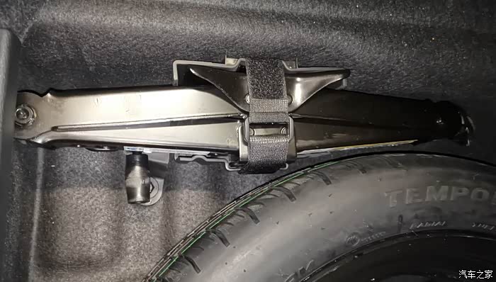

        这次出门在去西昌到泸沽湖路上,轮胎掉坑里顶爆,出门遇到这样情况都会郁闷到家。首先,爆胎只有先换备胎,但是尴尬是千斤顶不会用,在哪儿弄半天都没把车子顶起来,给4S店打电话最后还是别人和我微信视频,找个千斤顶视屏教学手把手教才学会。

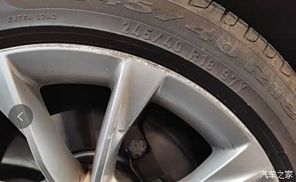

        根据你轮胎型号,添加合适气压,师傅说平时我们都是加半载气压,也及时标签上,画个人那一排气压值。画五个人那一排是车辆满载气压。至于轮胎尺寸型号,在轮胎侧壁位置。
       我还专门问师傅,备胎加,师傅说备胎分很种,有全尺寸备胎,就是和你车上装轮胎一模一样,有应急备胎,比你车上装轮胎胎面要窄,这个轮胎只能以80码速度最行驶80km,还有一种是没充气折叠型备胎,一般这种备胎车型上都配有打气泵。这种备胎平时气压加注如下:
