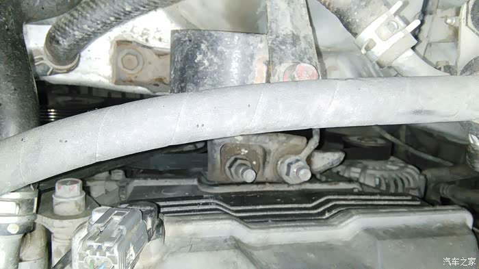

          自月初清洗节气门、燃烧室、火花塞并更换排气通后,我04老马抖震有所改善,但抖震依然存在,特别怠速时候。这就如骨梗在喉,极为不爽!
      这余抖震从那里来呢?  清洗燃烧室时偶然发现右机脚胶开裂,一直对马友建议更换液压右机脚消除抖震半信半疑我才瞬间明白机脚胶老化开裂抖震重要原因,但能消除到什么程度则有待更换后验证。
          熟识汽修店老板王师傅一商量,在认真将个机脚胶全检查一遍后,发现除右机脚开裂外,前机脚有些向后偏移,左后机脚暂未发现异常。为避免不必要开支,决定采用排除法,先把右机脚更换,看情况再做一步维修决定。

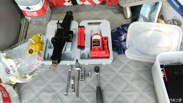

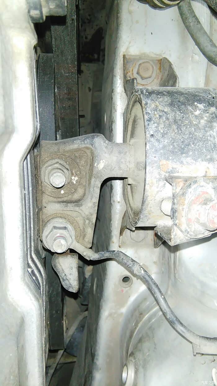

         更换液压右机脚工具:千斤顶、14mm套筒、17mm加长套筒、中飞套筒连接杆、快速扳手等,如图:
       一共7个螺丝,车梁两个,斜角横拉两个,发动机连接处3个。先把车梁横拉个螺丝拧松,然后用机械顶把车升,再用液压顶在发动机油底壳位置把发动机顶0.5cm,然后再松开连接处螺丝,把7个螺丝拆即可将旧机脚拆出,新机脚放入后按逆向顺序安装就可以
车梁14mm螺丝2个,机脚发动机连接处17mm螺丝3个
斜角横拉14mm螺丝2个
连接处17mm螺丝共3个,其中搭铁螺杆上两个
把驾驶位一侧前后轮胎用砖头固定,然后用机械顶把车身顶,顶起后我加垫木作保险,以防万一!特别提醒:车一定要固定,顶稳,不然人爬到车底危险,出问题后果严重!
爬进车底,找准油底壳位置把发动机顶0.5cm
顺利拆右机脚,严重老化,明显开裂!原来咋没发现涅?
换个角度再看看吧!
右机脚上标签,标签红字:MaZDa清晰可见。通过这个标签,我判断这个应该04年新车出厂时原装右机脚,至今13年。坏,正常!
