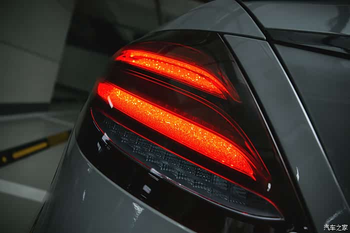

钻石尾灯,加熏黑TPU灯膜修饰。完美~~~

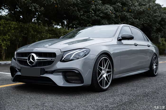

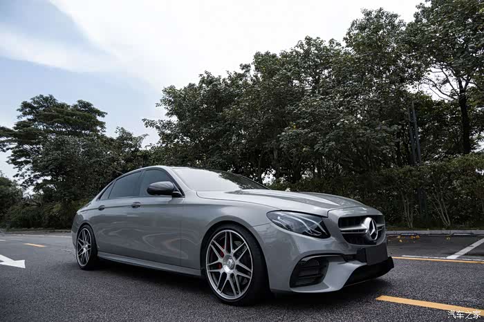

进入正题,“猪脚”隆重登场。英姿飒爽侧面。63包围,驼峰机盖,20寸大脚,KW避震,纳灰改色膜。让我跟你们“E”样~
E63S前包围,说说这个包围。我用台湾AN,大陆生产好像就江苏一家,之前几个车友一直反馈雷达误报和速自动刹车。所以就一直没敢改,AN一出。果断装,吻合度和各方面都没问题。唯一就原车自带360全景前摄像头被牌照框遮挡了,但为了外观。牺牲这一点点也无伤大雅。。

后尾唇四出,选黑色尾喉。建议选黑色,更运动协调,尾翼我选台湾某品牌真空碳纤维,这款尾翼装人比较,所以相对个性。价位稍一点,尾灯膜采用了TPU熏黑,这样细节处理使整车更协调搭配。

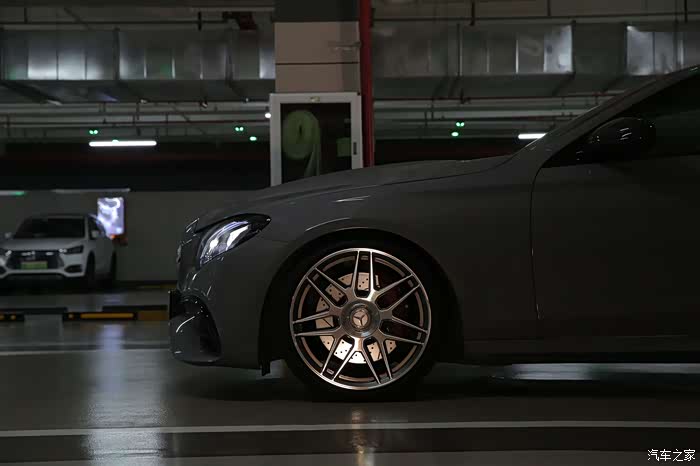

20寸S63(AMG GT)同款锻造轮毂+倍耐力防爆胎。颜值完爆,并且安全性可靠。在这里要给大家吃个定心丸:E级原车标配18寸轮毂,因为新款E级第一批19寸轮毂车主爆胎率太了。大家都被换胎造成经济损失和时间损失搞怕了,后来厂家被逼无奈标配18寸轮毂。在这里我要告诉所有想换19寸或20寸轮毂但又怕爆胎车友们,大胆!放心换!但要换19寸锻造,或品牌轮毂(土豪如BBS,HRE等)。这些副厂轮毂数据还有工艺没问题,只要自己暴力过坑。爆胎几率都很小~~~

20寸大脚,红色AMG6活塞卡钳,完美匹配。

减震采用了KW V3绞牙避震。所谓一遮白丑,来整车姿态更协调。车身稳定性,速过弯稳定性,还有避震强度都有所提(E300L系列全系避震召回,大家懂~~~
