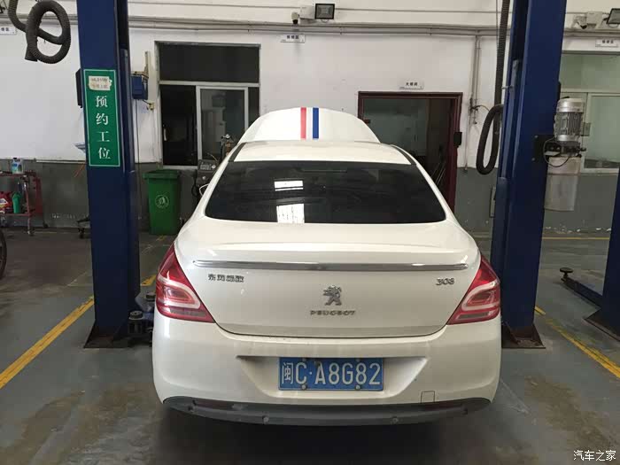

工位。

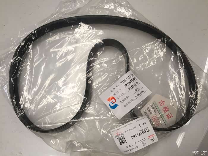

开到店里检查的时候,发现附件皮带也有磨损,索性就一起换
附件皮带。

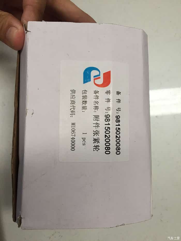

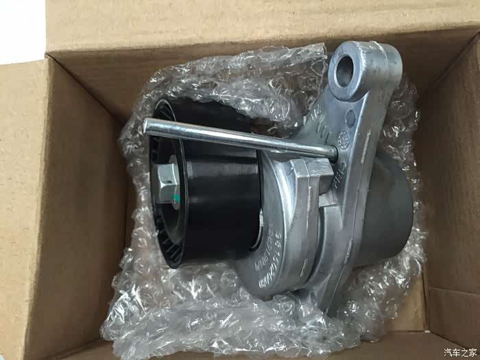

张紧轮。

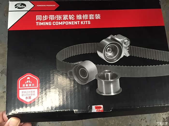

某包产品
正时皮带三件套。
准备就绪。
